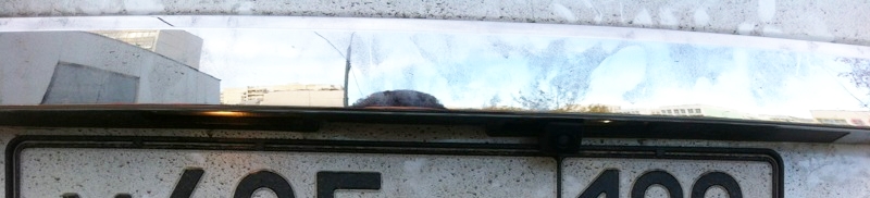

Камера заднего вида должна быть NTSC, питание +6Vdc на неё должно подаваться с головы (т.е. не надо брать питание с фонарей заднего хода или откуда либо ещё). Попробуй найти устройство с выходом NTSC, убедишься, что всё будет нормально.Pilotmg писал(а):камера PAL, Sho-ME ... куда копать?
ShineOn писал(а):Камера заднего вида должна быть NTSC, питание +6Vdc на неё должно подаваться с головы (т.е. не надо брать питание с фонарей заднего хода или откуда либо ещё). Попробуй найти устройство с выходом NTSC, убедишься, что всё будет нормально.
Pilotmg писал(а):И без зажигания магнитола не работает - так и задумано?
Pilotmg писал(а):Как все сделаю - нарисую новую распиновку для этой модели.
