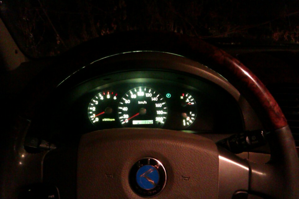

вот сегодня утром без вспышки сфоткал. на предыдущей машине ак же делал за три года ничего не пожелтело.

мне кажеться, что в районе цыфры 100 - засвет сильно большой получается .... или не ?

там почему-то стекло так бликует. но мне все равно не очень нравится буду еще добавлять диодов. планировал больше, но спалил пока паял. хочу попробовать еще стрелки поярче сделать.

И на 1000 prm свет фальшивит... У меня там у двух вариантах желтило. Сфотать то можно. И без вспышки там спаде как дальний свет будет смотреться... Все изъяны в дневном свете видны...

а на 1000 я не стирал внутри краску..решил пока так оставить и еще на температуре не стирал..теперь решил все таки все полностью стереть что бы везде белое было...днем видно что не хватает диодов я уже писал чтто мне не хватило..Конечно все равно это не LEGподсветка как на лексусе, но все равно белая мне нравится...буду просто еще дидов добавлять что бы свет ровномернее был..
Добавлено через 2 минуты 48 секунд:
там еще стекло мешает внутри попробую диоды под него поставить сейчас стоят перед стеклом..и еще плохо что циферблаты пластиковые а не стеклянные..типа плексиглаза..через него лучше светило бы..

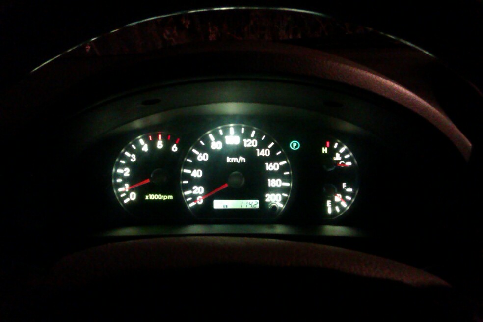

Все сделал,опробовав разные варианты остановился на таком
Синие (точнее голубые) светодиоды 60мКд. белые 150мКд.не больше!
Также разобрался почему не светится лампа паркинг,оказывается красные светодиоды были с неправильной полюсовкой!
Советую чтобы не перегревать светодиоды при пайки,обработать их паяльной кислотой(быстрее схватывается олово),использовал зубочистку.

Красиво..Только на рестайле приборка идет уже с диодами на плате..там попроще все сделать и направлены они туда куда надо а на дорестайле подсветка лампочками...и то 4 штуки на все приборы..Ужас...Там вот покарячится надо с диодами..и сами шкалы не дудут такого цвета как неон потому что пластмасса..Все равно идет другой цвет какой то...Если бы стрелки вообще без проблем ставились на место я бы себе именную приборку сделал ..Наа стенке вырезал бы из плексиглаза любые приборы какие захотел...с любым логотипом и .....
