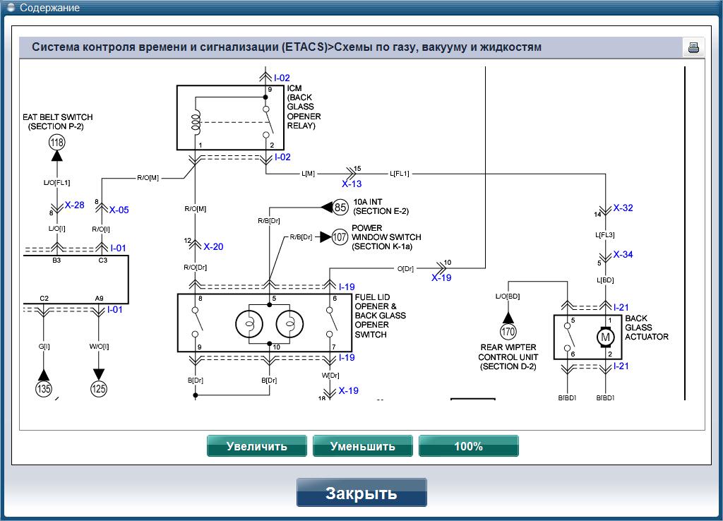

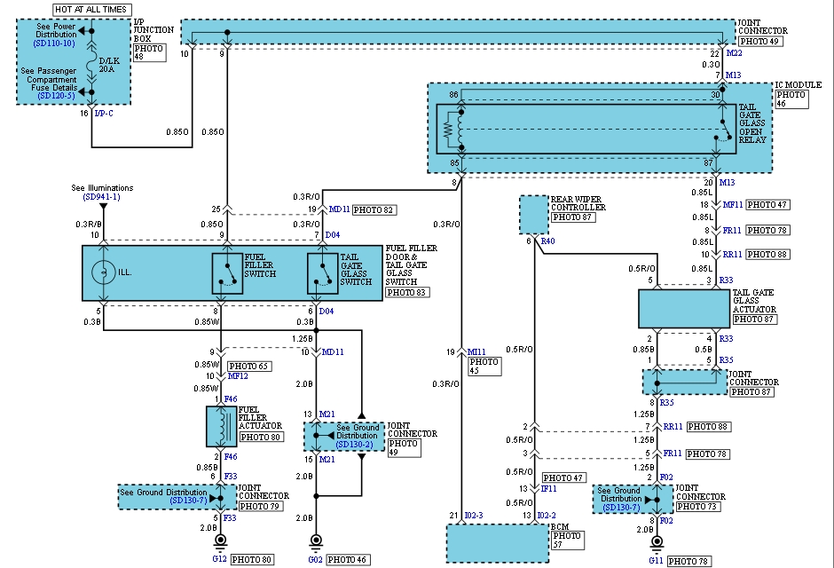

Re: Барабашка в машине
Сообщение КСИ » 23 окт 2012, 07:13
Итак первые краткие выводы.
Вариант с плохозахлопнутым замком отпадает т.к. последние три дня с откинутым разъёмом показали что сам замок не открывается.
Значит как-то приходит сигнал на открытие.
Если верить Lugavik_у и на замке действительно постоянно висит "+", то нуно где-то искть рваный "-", который замыкает на корпус.. Правильно мыслю?
Скорее всего да - в гофре..
Добавлено через 23 минуты 31 секунду:
Вторые выводы:
Нашел таки схему.
Если ей верить, то никакова "+" на замке есстестна нет (как я вопщем-то и думал), Видимо я как-то неправильно понял Lugavik_а..
На замке висит постоянный минус и ждет "+" от управляющего реле. Значит проблема не в проводах к задней двери а в проводах к реле!
Скорее всего в гофре в водительской двери - так получается? (где идет провод от кнопки к реле)
Сообщение КСИ » 23 окт 2012, 08:15
netoka писал(а):А теперь подключить разъём к замку, а отключить от кнопки --- выяснишь реле или кнопка.
Вариант! Спасибо! Только это нужно в выходные.. не хотелось бы чтоб окно открылось пока я на работе)
А вапще я очень редко пользовался этим окном - не должны бы ни реле ни кнопка износиццо.. Причем если бы реле запало, то оно бы и запало.. А тут именно что отработает и тишина..
Сообщение netoka » 23 окт 2012, 08:41
на схеме реле обозначено ICM.
Добавлено через 7 минут 34 секунды:
А ещё возможно, что сигнал с сигнализации нештатной заведён на это реле :)

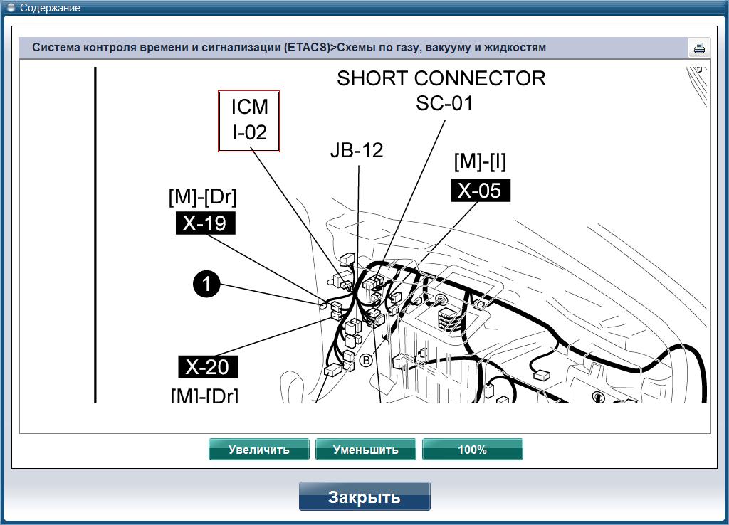

Сообщение КСИ » 23 окт 2012, 09:35
На схеме я реле нашел.. Не пойму - где оно географически находится)
Добавлено через 9 минут 34 секунды:
Кстати у меня немного другая схема.. У вас на которого сорика? Принцип-то один, а вот нумерация ножек разная((
