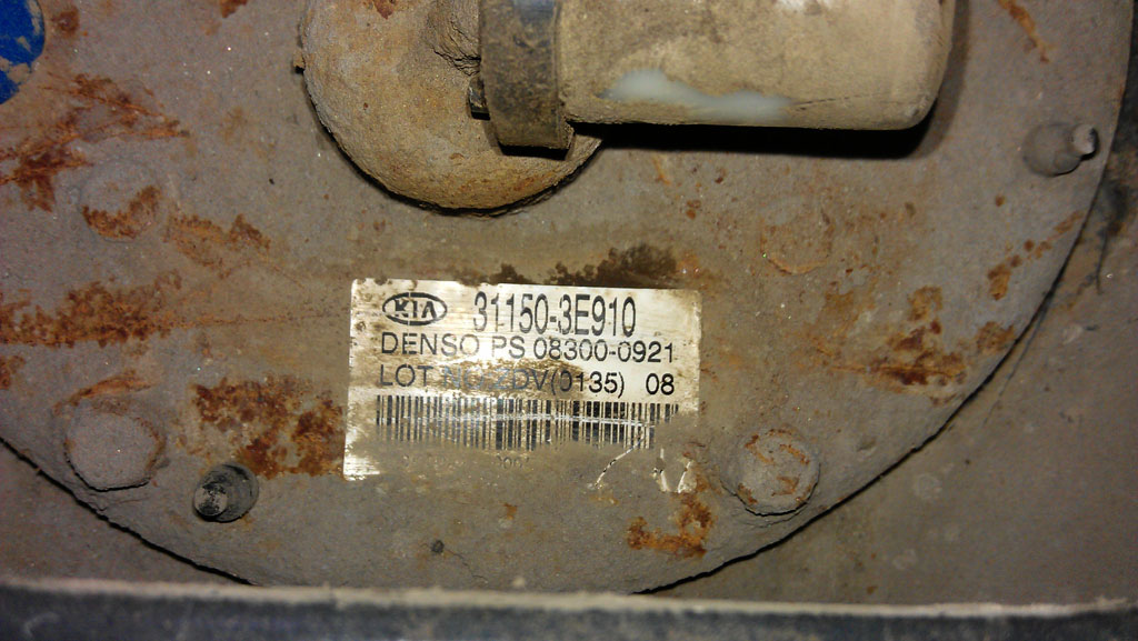

Сообщение SD Alone » 08 фев 2013, 15:22
Я все забывал выложить фотку крышки стакана с датчиком.
Вот что у меня наклеено на ней.
Сегодня забрал из Экзиста 300 датчик. Завтра поставлю. Посмотрим как будет показывать.
P.S.
Сейчас в Экзисте халява на 300 датчики. Упали в цене на 50%. Я купил за 626 руб. До этого были по 1400.
Добавлено через 1 день 2 часа 39 минут 1 секунду:
Поменял датчик на трехсотый. Вроде работает. Буду смотреть в длительной эксплуатации.
