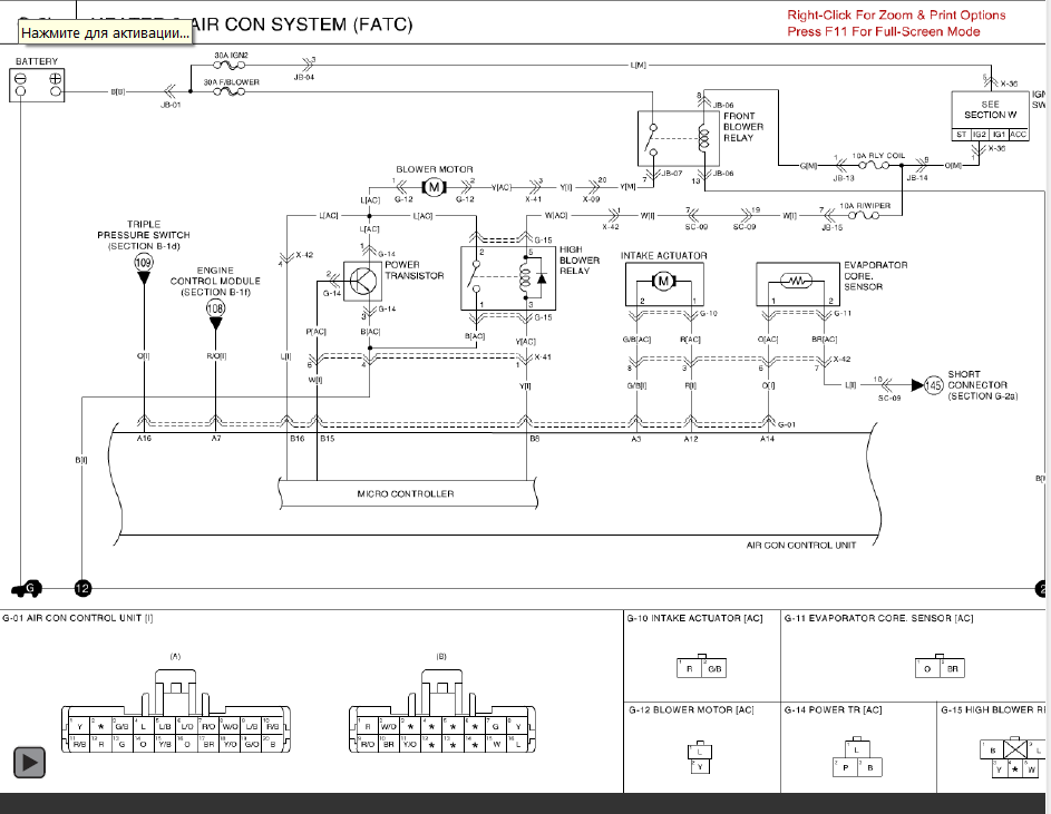

Сообщение elementator » 24 янв 2012, 00:25
а причем здесь датчики ??? управление вентилятора печки осуществляется через силовой транзистор который стоит ключом от питания . может он подгорел ??? смотри схему климавто.....

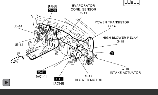

Re: Постоянно работает печка
Сообщение Mr.Vladislav » 24 янв 2012, 04:50
скорее всего наверно он, а где он физически стоит не подскажешь?
Сообщение elementator » 24 янв 2012, 19:58
вот
Сообщение Mr.Vladislav » 25 янв 2012, 04:20
спасибо!

Сообщение stanley » 12 фев 2012, 16:21
блин, с этими морозами посыпалась вся электрика. судя по симптомам, у меня тоже транзистор постоянно открыт. что-то я по схеме не въеду, где его физически искать и как проще до него добраться?

stanley писал(а):где его физически искать и как проще до него добраться?
снимаешь бардачок, прямо за ним стоит блочек с синей верхней крышкой. Он на двух саморезах(нужна очень короткая отвертка), вытаскиваешь блок предварительно отключив разъем питания. Там внутри плата, а под ней тот самый тразистор прикручен. Марка транзистора 2SD1525. Удачи!
