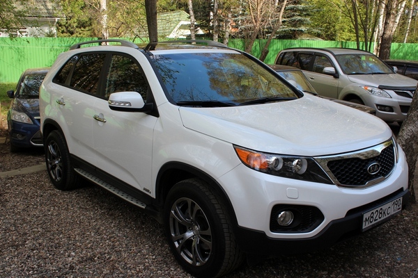

Сообщение raptor » 26 авг 2012, 15:27
vvp
у меня стоят диски 9*18 ЕТ38 и резина 255/55/18
ничего не цепляет - все отлично, но бочина пачкается больше, но у меня правда сняты передние брызговики из-за установки порогов!

Сообщение raptor » 27 авг 2012, 16:05
vvp
все ок!!! тем более резина в любом случае шире диска, а она у меня и у тебя увеличивается всего на 20мм (у меня на 7мм внутрь и на 13мм наружу!) так что к ширине диска вообще можно не привязываться если она не превышает ширину резины (10")! у тебя внутрь чуть больше (2.5мм) из-за вылета! но я думаю эт ерунда - уже многие ставили 255мм резину и все ок!
