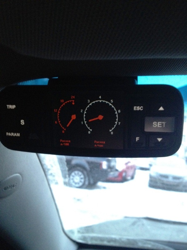

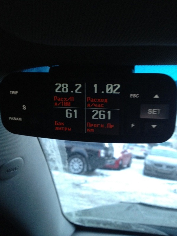

Решил установить у себя так:
Получилось немного далековато, в режиме 9-ти параметров - названий этих параметров не видно, но цифры видны хорошо, приходится помнить где - что.
На мой взгляд по эргономике самое оптимальное.
