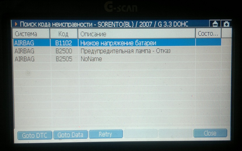

Мне в субботу меняли сигналку. В процессе принимал некоторое участие. Делалось всё аккуратно и добротно, с обязательной пропайкой всех скруток и соединений. С разъёмами работали аккуратно и бережно. После установки загорелась лампочка Подушек на приборке. С перепугу ещё час лазили проверяли, что и где могли нарушить. В итоге звонок "друга" уверил, что это бывает довольно часто, причина - включение зажигания при снятой приборной доске. Ошибку ловит блок управления SRS. Сегодня ездил на СТО, подключили сканер, в котором есть программа КИА. Покопался мастер и нашёл несколько ошибок Подушек и ещё четыре по ESP. Всё обнулил, проблем нет. Модель сканера не знаю, но сами ошибки снял для личного архива. На фото плохонько но видно название сканера типа "G scan" или "C scan".

rain_day писал(а):А кто-нибудь знает название этих сканеров, которыми удаётся сбросить? Что б каждый раз не записываться в сервис, а сразу спрашивать есть такой или нет
Сканер называется NexTech CARMAN SCAN Lite, изображение прилагается в указанном сообщении...
