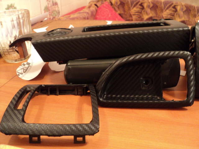

Если считаете нужным объединить,я не против но как-бы делал самостоятельно и создал свою тему.velagor писал(а):так вроде есть уже тема? Тема: Винилография или вы как то особенно обтянули?
fomin_ka писал(а):Игорь! Будь добр, опиши технологию
.Для работы потребуется само-собой плёнка,ракель(пластиковый шпатель с войлочной материей на одном конце),канцелярский нож(только тонкий),технический фен.Сам прцесс оклейки можно посмотреть в инете,сам перед затеей оклейки пересмотрел кучу роликов по оклейке различных деталей,хоть и имею опыт по тонированию но с винилом работать намного сложнее

kostello писал(а):И что есть "Праймер" Аналоги есть, на кого похож? Что с ним делать, куда мазать?
kostello писал(а):Чем обработать поверхность (спиртом?) нужно ли зашкурить, заматить
alexter1968 писал(а):обработать спиртом
