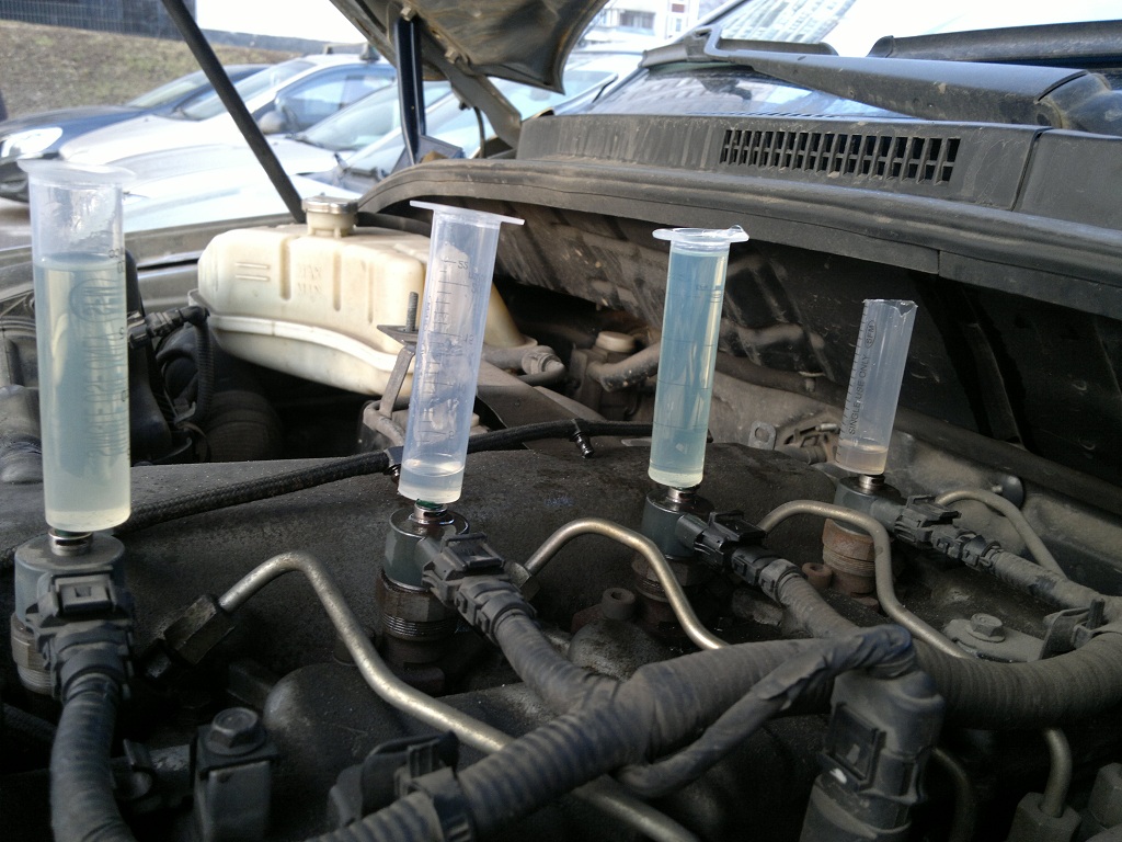

                           KLIG. писал(а):Вопрос такой, при проверке обратки на форсунках с помощью шприцов заметил что с обратки тоненькой струйкой в шприцах поднимаются пузырьки.
От сель вопрос, воздуха ж не должно быть не в подаче не с обратки форс. Или я не прав?
		deka писал(а):У меня похожая проблема и троение на холодную.
Чем у тебя закончилось ?
   Вопрос где травит воздух????
