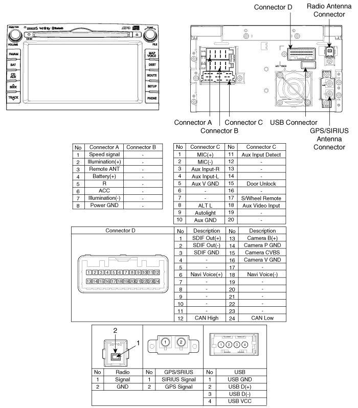

Сообщение MikeM » 06 апр 2012, 09:53
Друзья, подскажите, купил голову для новой KIA Sorento вот тут http://www.ebay.com/itm/260964225911?ss ... 1497.l2649 вместо MORTEX
Все приехало. Поставил на скорую руку. Звучит лучше штатной. Но вот не задача, не могу понять что делают два "лишних" разьема.
Я так понимаю, что синий это антена GPS.
А что делает серый провод с четырьмя разьемами?
Сейчас не работает камера заднего хода и руль.
Как их подключить ? Нужно резать разьемы или есть переходники?
Где посмотреть распиновку MORTEX ?
MikeM
Сообщения: 64
Зарегистрирован: 03 фев 2012, 15:43
Re: Штатная навигация в Новом Sorento (HAVN-100XMCIS)
Сообщение ShineOn » 06 апр 2012, 13:02
MikeM писал(а):Где посмотреть распиновку MORTEX ?
Есть только на американца (Sorento SX), там есть небольшие отличия от корейца, но не критичные:
MikeM писал(а):Я так понимаю, что синий это антена GPS.
По схеме получается что коричневый - антенна GPS, синий - антенна цифрового ТВ .
MikeM писал(а):А что делает серый провод с четырьмя разьемами?
Это USB с передней панели.
MikeM писал(а):Сейчас не работает камера заднего хода и руль.
Камера заднего вида подключается в коннектор D. Но штатная камера может быть на 6В и на другой голове может и не работать. Проходили уже подобное при смене штатной головы на Pioneer F930. Про руль затрудняюсь ответить, по схеме он идёт на коннектор С, но фактически я этого коннектора ни разу не встречал. Значит, куда-то в другое место он подключен, точнее не скажу, не было повода более детально разбираться.
PS: куда планируешь штатную голову деть?
