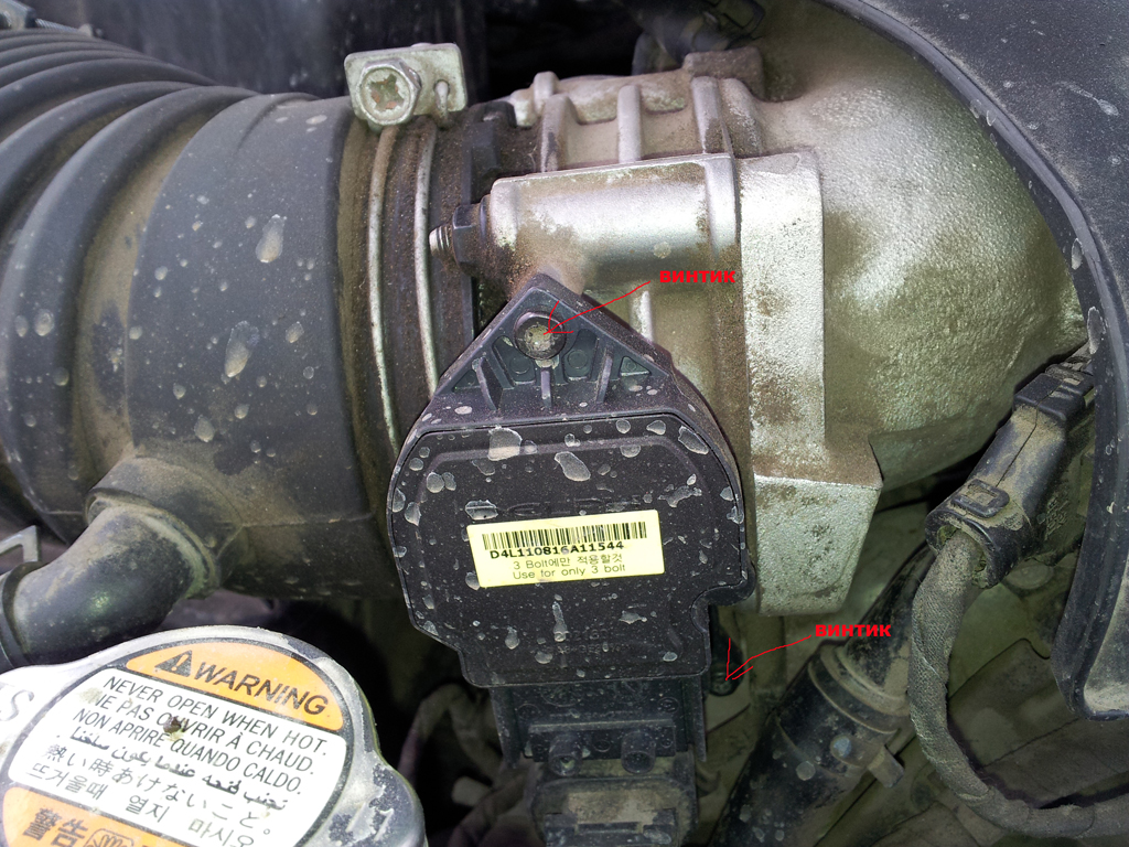

а вот и я! Вчера не завёлся Сорик с первого раза (впервые за всё время!), бортовик озвучил ошибку 1693. Покурил темку, но вопрос остался: диагностить сначала? Если ошибка не повторяется - ездить дальше? Или сразу менять датчик?

А этот вообще стоит 230 руб. ИМХО это тоже должно на 3,3 подойти.
35107 3C100
