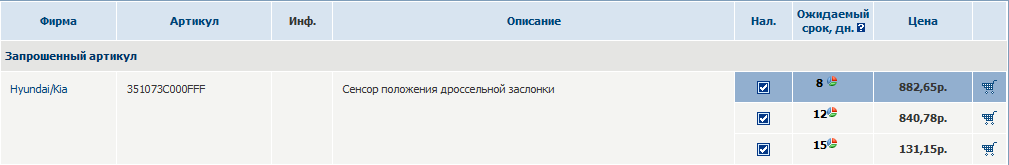

Похоже всё таки датчик дроссельной заслонки существует отдельно от самой заслонки :)
Просьба подтвердить или опровергнуть данное мнение.
Вот ссыль на описание и номера: http://www.autoserviceprofessional.com/ ... eplacement
Кратко по ссылке:
Согласно бюллетеня КИА некоторые автомобили, в том числе и наш сорик собранные до 4 января 2009г.
Имеют проблему с датчиком дроссельной заслонки.
И оффициалы должны поменять нам его.
Но так как им это нафиг не надо то мы и сами можем это сделать, вот только не совсем понятно какой из номеров нам нужен: 35107 3C000FFF или 35107 3C100FFF оба этих датчика на наши машины(в том числе и на 3.8л) но вот в чём разница?
Может кто более правильно переведёт что там конкретно написано...
А вот я и бюллетень нарыл с описанием и подробной инструкцией :Yahoo!:
Там же и понятно чем отличаются номера.
Пользуйтесь на здоровье:

Что самое интересное, я сегодня обзвонил всех оффициалов в нашем колхозе и все в один голос твердят - "меняется только дроссель целиком"Вот Уроды... :evil:
Ну ничё, в экзисте данный датчик есть и можно его там заказать :)

В общем покурил я бюллетень... :wacko2:
После замены датчика, необходимо прошить ЭБУ так как новый датчик имеет новые параметры.
Хотя можно и не прошивать а просто офф сканом поправить вольтаж. :crazy:
Так как у меня стоит последняя , а значит поправленная прошивка можно менять данный девайс спокойно.
Старого образца номеров датчика я так и не нашол... :(
хыыыы...
Там, у них...За бугром. этот датчик стоит не дороже 1.5 баксов.
Так что либо наши дилеры жлобы зажравшиеся, либо действительно им побарабану на всех нас.
Это к тому, что не то, что не меняют. Но и продавать не хотят его отдельно...
Добавлено через 5 дней 22 часа 15 минут 17 секунд:
Вчера вечером успешно был проинстален датчик ПДЗ из выше указанного бюллетеня.
Пока могу сказать только то, что двигатель стал работать ровно троение не замечено.
Посмотрим как расход будет.
Всё удовольствие 550р датчик и замена 0р так как менял сам. :)
