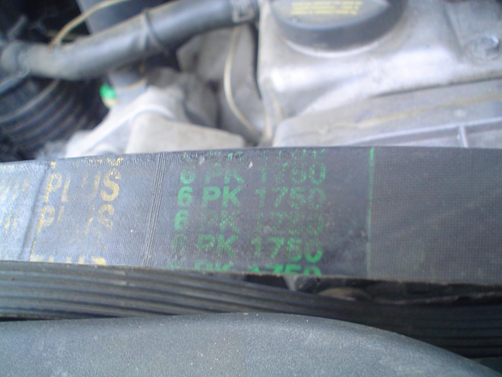

Ремень подходит от ГАЗели, помоему с американским двигателем - только у него 6 ручьев. Длина 1750 мм - стоит 200 рублей. Прошлую зиму ездил на таком - сейчас вожу как запасной. могу точно посмотреть размер.

25212-4A010, 7 ручьёв, длина 1730мм, дайко не бери.

Сообщение Артем13 » 23 июл 2012, 06:52
От газели с бензиновым американским двигателем(помоему Крайслер). Зайди в магазин самообслуживания и на витрине, где висят ремни, подбери себе какой нравится. На количество ручьев внимание не обращай. У нас родной 7 ручьев, у Газели 6 - так и нагрузка на ремень без кондея намного меньше.
Добавлено через 10 минут 30 секунд:
Сходил и сфотографировал - он у меня сейчас запасной.
Этот от Газели
