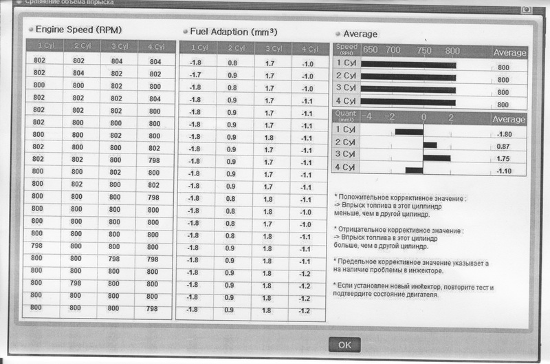

Вообщем ситуация такая, на холодную не заводится вообще, пока не прысну эфира. На горячую, заводится хорошо, но долго :D Причина устраняется снятием клапана аварийного сброса и установкой его обратно, без каких либо манипуляций, но данной процедуры хватает ровно на 2-3 дня. Заводится быстро, и на холодную..но чем дальше тем дольше и хуже, пока в итоге не переходим к эфиру.
Сделали диагностику:
Мастер говорил что то про 1 и 3 форсунку.
Какие будут мнения?

Сообщение олег д » 27 фев 2012, 15:21
Колпакoff
Ну так если сделали диагностику так чё тут думать эти форсы в ремонт,и будет тебе счастье!!!
