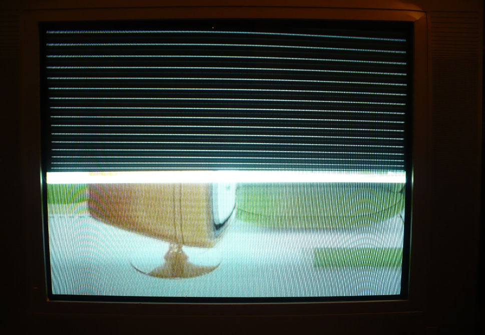

В общем требуется совет по ремонту телевизора. По фото... :D
HIVAKI - STV-2937
Пока везли на дачу то-ли стряхнули чего, то-ли ещё что, но показывает меньше пол экрана. Звук есть.
Назад в ремонт везти проблемно, тяжёлый гад и возиться не охота.
Что-то со строчной судя по всему, схемы нет. Может кто подскажет что нужно в первую очередь посмотреть при таких симптомах?..

morbid писал(а): что нужно в первую очередь посмотреть при таких симптомах?..
Гы-ы.Строчный трансформатор.Вот только где он у китайцев находится? :)

Ты видишь сиськи на фото в первом сообщении? А они там есть! За полосатой ширмой.:D

Алексей, проблема в кадровой.
Смотри питание, кадровую микросхему и конденсаторы обвязки.
Удачи !
