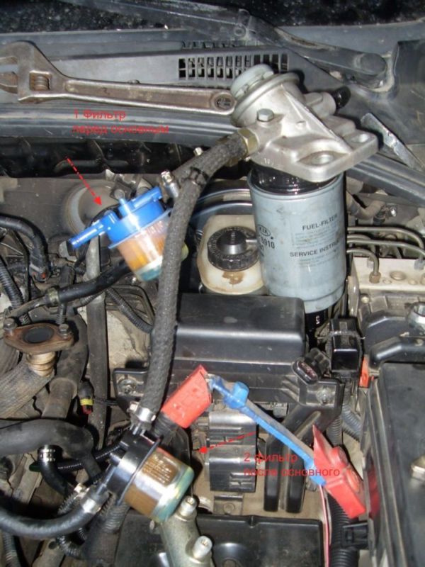

Да не проблема ща сфоткаем!!!
У меня здесь малость под разобрано, но думаю будет понятно. 1 фильтрик стоит перед основным, а 2ой фильтрик стоит после основного (всё это считается по ходу движения саляры.
Фильртики эти я меняю через 2-3 тысячи. Можно чаще они всё равно рублёвые, цена вопроса 35р один фильтрик.
Посматриваю за ними раз в неделю, иногда раз в 2 недели))) В общем как масло смотрю так и фильтры эти проверяю.

KLIG. писал(а):Да не проблема ща сфоткаем!!!
Спасибо за фото. Может тоже попробую. Последний раз менял топливный, нашёл стружку.. Вот теперь думаю, сколько ТНВД ещё пробегает..

Поставь доп фильтр прозрачный и все сомнения проверишь ))) Я этот доп фильтр раз в месяц меняю , 35р цена вопроса. И на душе спокойней и сразу видать чё там в саляре есть, стружка или дрова))) :D

А зачем доп. фильтр перед основным?
anton_gl
Сообщения: 9581
Откуда: г. Новокузнецк
Благодарил (а): 717 раз.
Поблагодарили: 1288 раз.
Re: Про стружку и ТНВД- нужны Мысли вслух
Сообщение Дед Форсуныч » 17 фев 2012, 12:52
Собирать каки , чтоб основной не загадили =)
