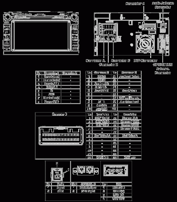

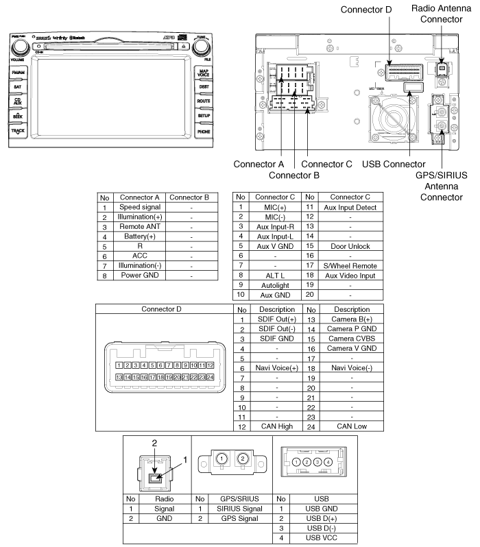

dir72 писал(а):вот на этой, которую вы выкладывали
Понятно, в данном случае это как раз и есть S/P DIF, т.е. тот самый цифровой звуковой выход на цифровой усилитель.
dir72 писал(а):а есть распиновка нормальная корейской головы с навигацией?
Именно в таком же виде пока не нашёл, есть только вот это: Тема: Распиновка магнитол и усилителя Нового Sorento

получается что can low и can high с усилителя не идут на ГУ? как тогда осуществляется включение усилителя китайской головой с адаптером?

dir72 писал(а):получается что can low и can high с усилителя не идут на ГУ?
А толком пока никто так и не понял, какую функцию играет эта сама CAN-шина. По схеме она идёт между головой (с навигацией) и усилком, но что по этой шине туда-сюда гоняется - одним корейцам известно.
Опять же, вполне возможно, что цифровой усилитель в комплектациях с обычной магнитолой отличается от усилителя в комплектациях с навигацией. Например, в случае с обычной магнитолой нет нужды в многоканальном звуке (Dolby Digital), там вполне достаточно обычной стерео-раскладки, а в случае с навигацией для просмотра DVD уже можно и многоканальную обработку задействовать.
dir72 писал(а):как тогда осуществляется включение усилителя китайской головой с адаптером?
Толком сейчас не скажу, знаю, что на "Каширке 39" есть опыт замены корейской головы с навигацией на китайскую голову. Причём, усилок к этой голове они подключили, скорее всего, при помощи того же самого китайского адаптера, но про подробности лучше спросить Диму ака К.Д.В..
