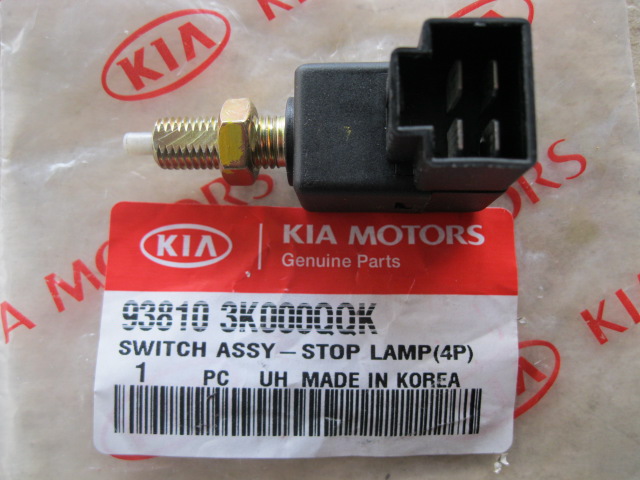

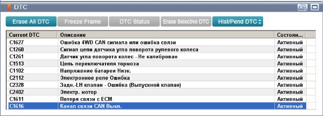

Добрый вечер! С августа 2011 ездил с периодически загорающимися лампами ABS ESP OFF(до сканера доехать все не когда было), на холодную все ok, а на горячую лампы ABS ESP OFF загорались и отключалась система ESP. ABS, как не странно работала, лечилось эта неисправность только выключением двигателя. Зима, гололёд, так ездить достало и вот 17.02.2012 заехал на диагностику к дилерам. Ошибок много накопилось. В итоге ошибки обнулили, откалибровали датчик угла поворота рулевого колеса. Сказали все готово. Выезжаю, притормозил, и опять загораются эти лампы. Заезжаю обратно, сканер выдает ошибку, цепь выключателя стоп сигналов. Покупаю тут же этот самый выключатель (благо был в наличии), поставили, второй день все OK. Цена вопроса , сканер 500р.,выключатель 600р.
выключатель стоп сигнала и номер
screenshot ошибок
