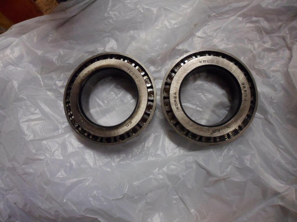

YAN писал(а):Сергей! И если не трудно,обрати внимание на состояние сальников и подшипников.Ждем от тебя рекомендаций по установке(какие зап.части следовало бы менять?)
kirk1524 писал(а):но они в принципе как оказалось не нужны, как и все РЕКОМНДУЕМЫЕ непонятно какими "специалистами" запчасти
mihail2626 писал(а):Михаил ты очередной раз не прав. Научись слушать старших и будет тебе счатье.

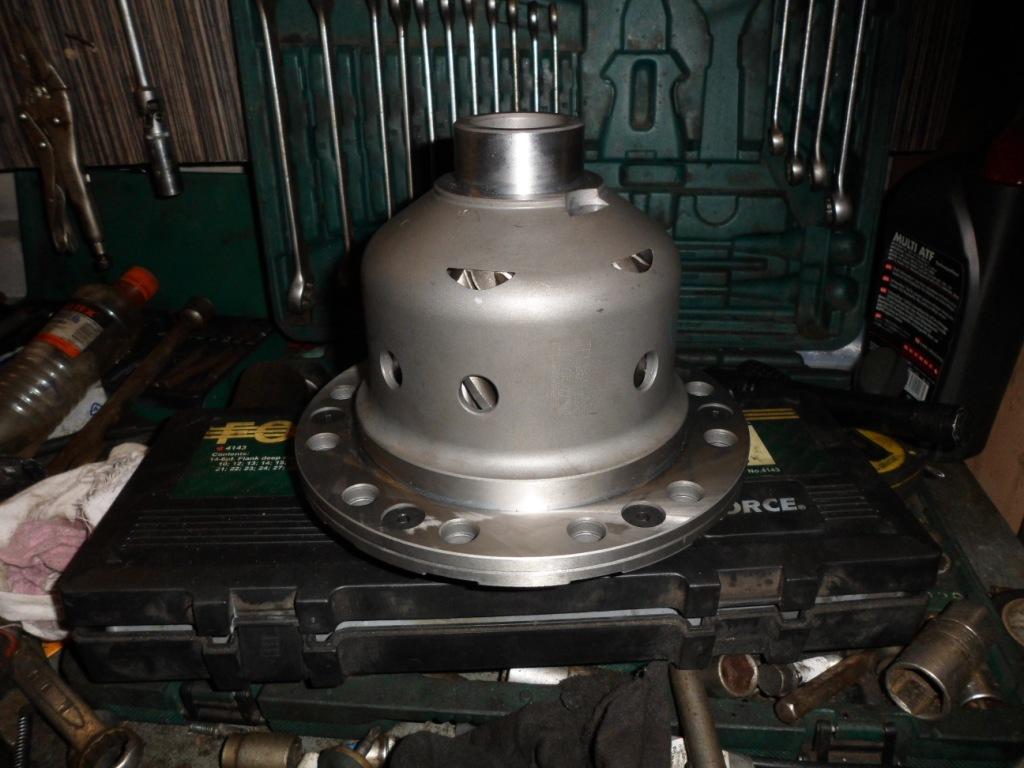

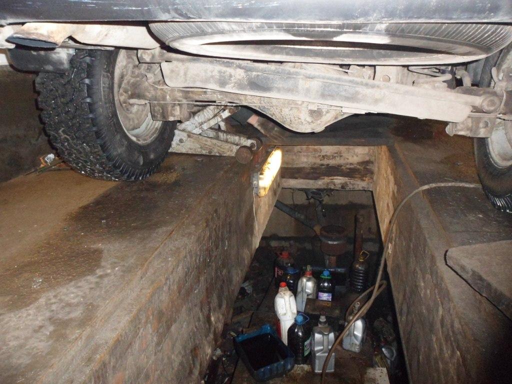

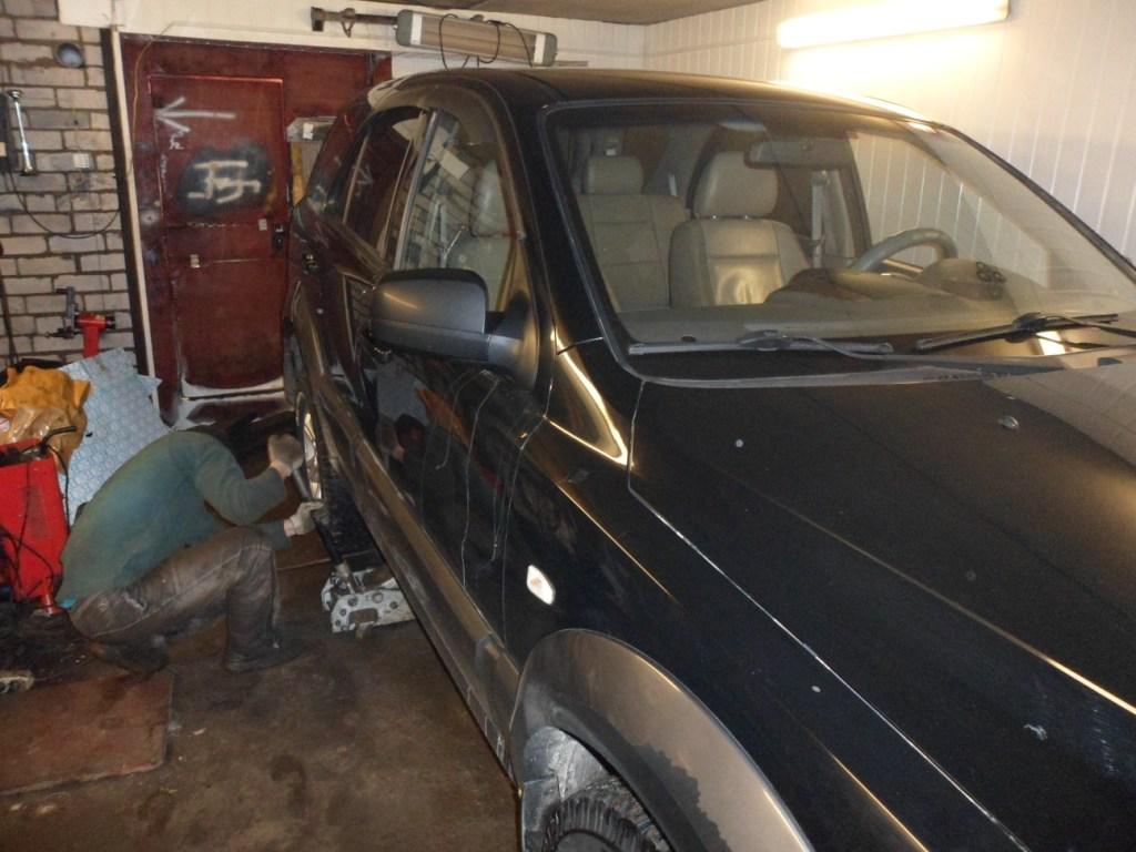

Добавлено через 15 минут 9 секунд:kirk1524 писал(а):Фотоотчет по установке самоблока от Вал Рейсинг
Добавлено через 6 минут 2 секунды:mihail2626 писал(а):Это ты как определил что не нужны? Очень интересно.
Уважаемые соклубники не давайте себя развести сервисменам. Если машина не учавствовала в морском,речном болотно говняном заезде ну еще на всякий случай и в ралли дакар То менять кроме масла и дифа на самоблок Вам не надо ничего. А вообще вскрытие у доверенного механика даст верный диагноз ( в морг или в реанимацию). Повторюсь при ориентировочном пробеге моей машины не менее 200-300 тыс км. нет НИКАКИХ предпосылок менять подшипники и т.д.YAN писал(а):Сергей! И если не трудно,обрати внимание на состояние сальников и подшипников.Ждем от тебя рекомендаций по установке(какие зап.части следовало бы менять?)
YAN писал(а):Серёга! Сколько по времени заняла замена дифа?
Giz писал(а):Сальники полуосей менял или старые оставил
