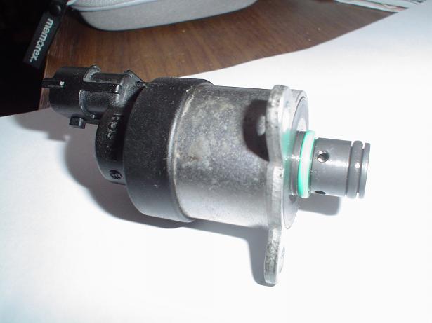

Спасибо посмотрел но там два клапана можно по конкретней узнать какой из них срабатывает при включении зажигания (Ведь когда заводится то звук при включении зажигания бзззз а когда не заводится то цк цк цк). :(
К которому провода подходят, тот и есть нужный, по ссылке последние два фото - это он.

Если уж будешь снимать датчик, то за компанию перед снятием советую проверить и клапан аварийный с торца рампы. Потому как все симтомы как у меня были, только без "бзззззз" и "цк цк цк " Почитай 2 сранички назад, что мне писали, у меня тож ток в тепле запускалась, только вот звуков со стороны ТНВД как-то не замечал. Снинь обратку на всякий да проверь на наличие соляры, у меня фонтан бил, делов 2 минуты. И если мыть химией типа карб клинера, мой в тепле и продувай компрессором хорошенько, а то я вчера на улице додумался ДМРВ прополоскать в -20. Побрызгал на датчик, через 30 секунд все успешно обледенело=)) Поперся домой отогревать.
