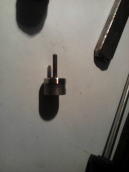

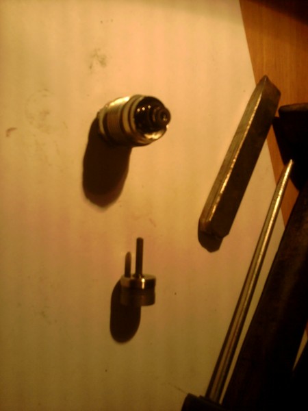

		FlEg писал(а): А вот обратка с аварийного клапана за 5сек. - 7мл(замерял шприцом). Думаю оно, ток открутить не получается пока=) Или все же это нормально?
                           Оно.С аварийного клапана не должно лить ни капли.
		FlEg писал(а): ослаблял болт на ручном насосе
                           Плюс писот ! Он может закинуть стружку в насос , а там жди где вылезет !
		FlEg писал(а):Плюс писот ! Он может закинуть стружку в насос , а там жди где вылезет !
Roman73, Дед Форсуныч - Спасибо, больше не буду трогать.
Т.к. с толкача и на горячую запускается нормально, датчик на рампе исключаю. Ну а что еще кроме форсунок и клапана на рейке может сбрасывать давление?
                           Обратный клапан на ТНВД !
