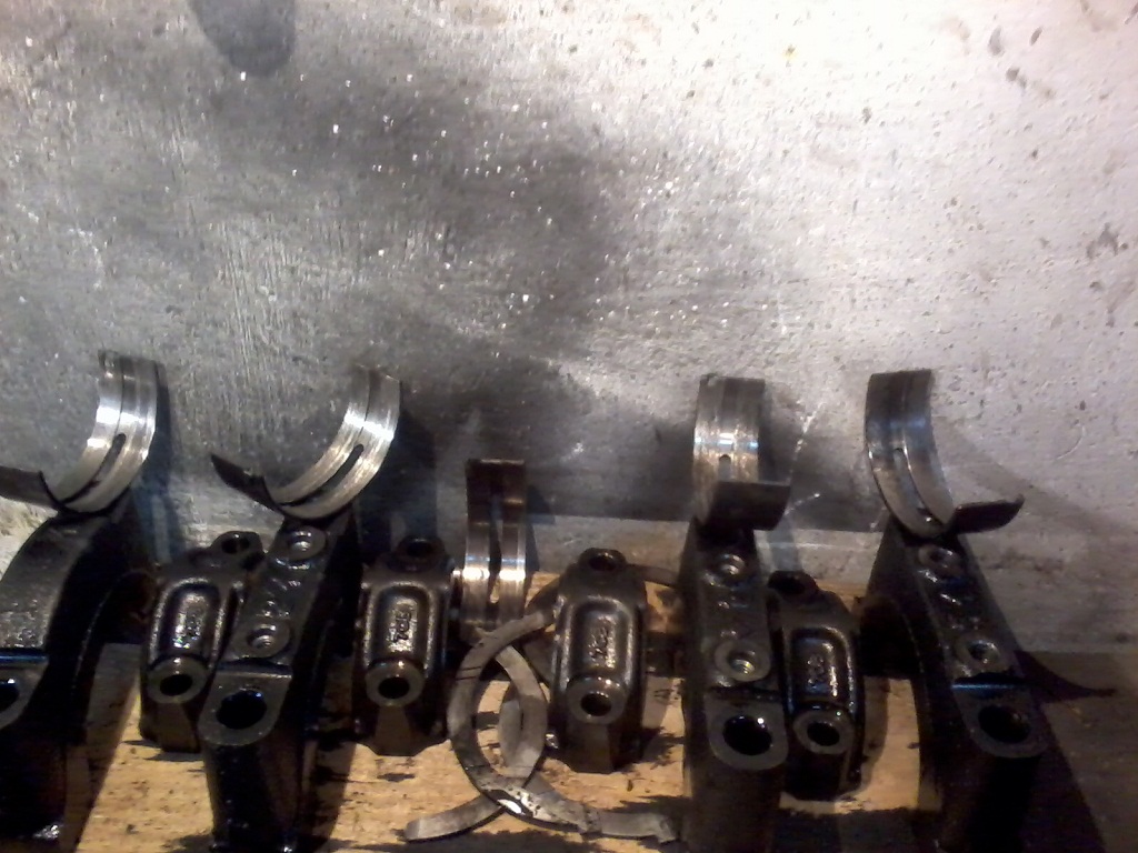

температура была чуть выше средней риски
Добавлено через 14 дней 23 часа 20 минут 38 секунд:

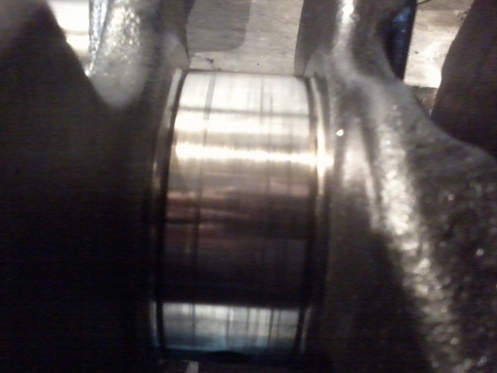

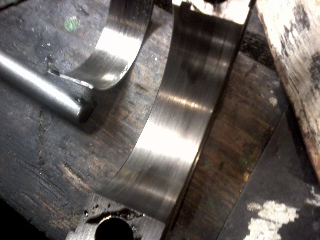

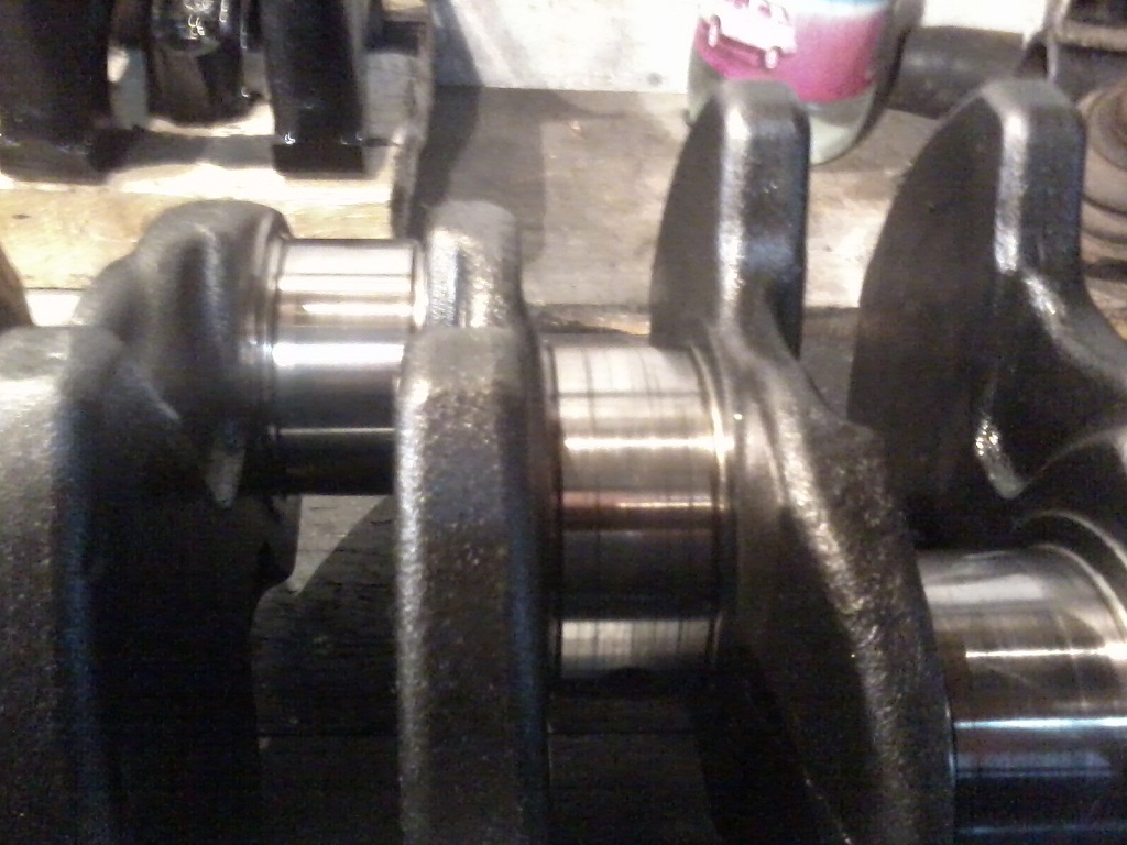

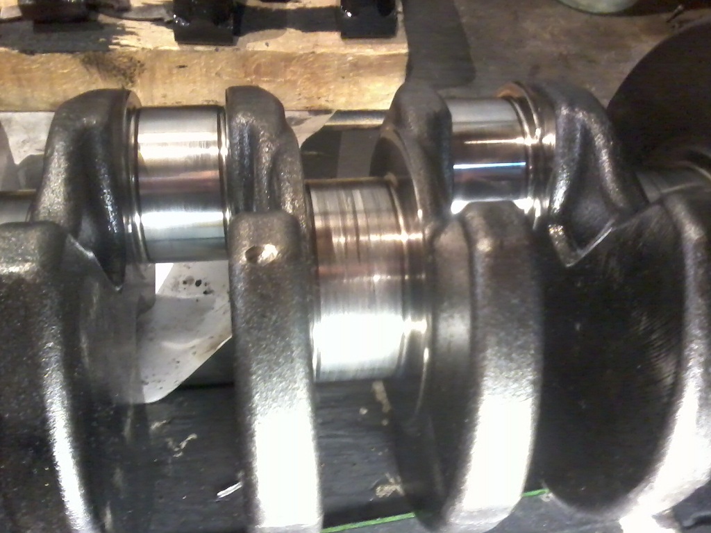

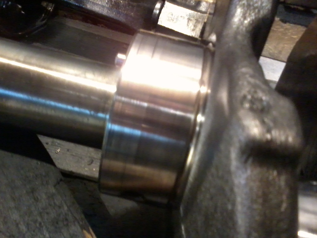

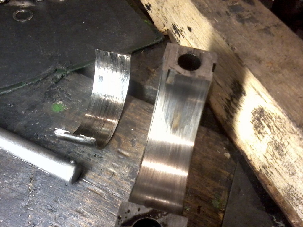

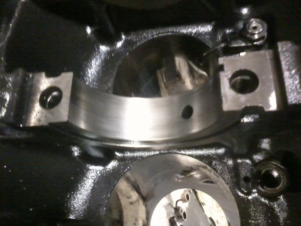

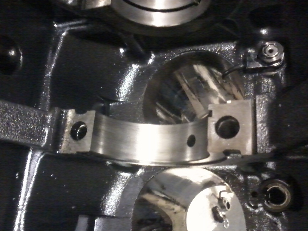

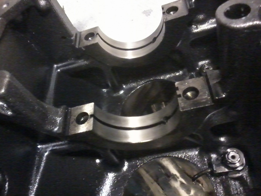

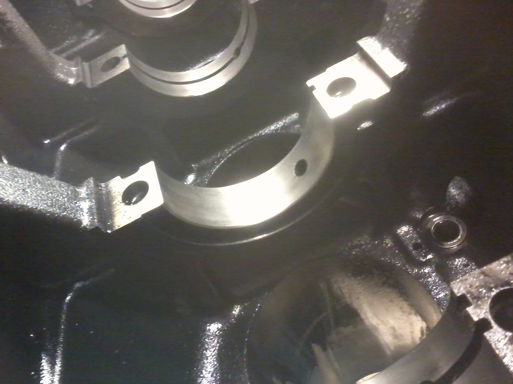

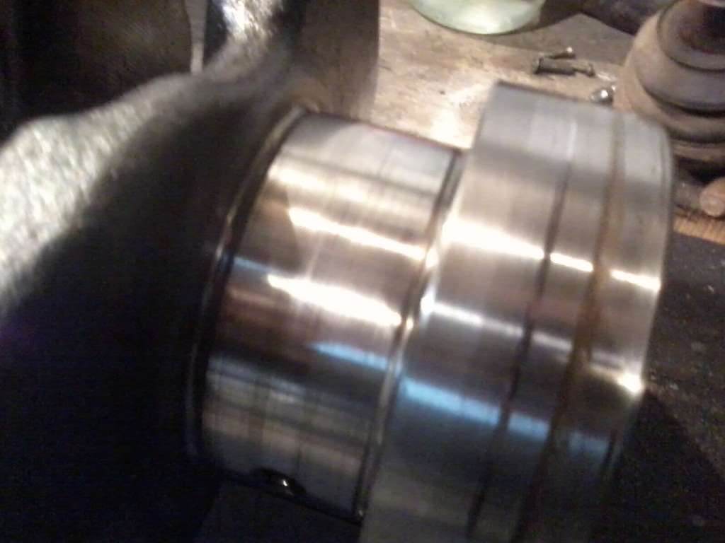

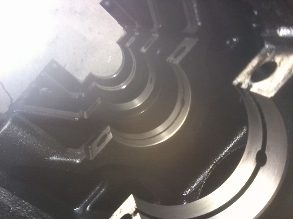

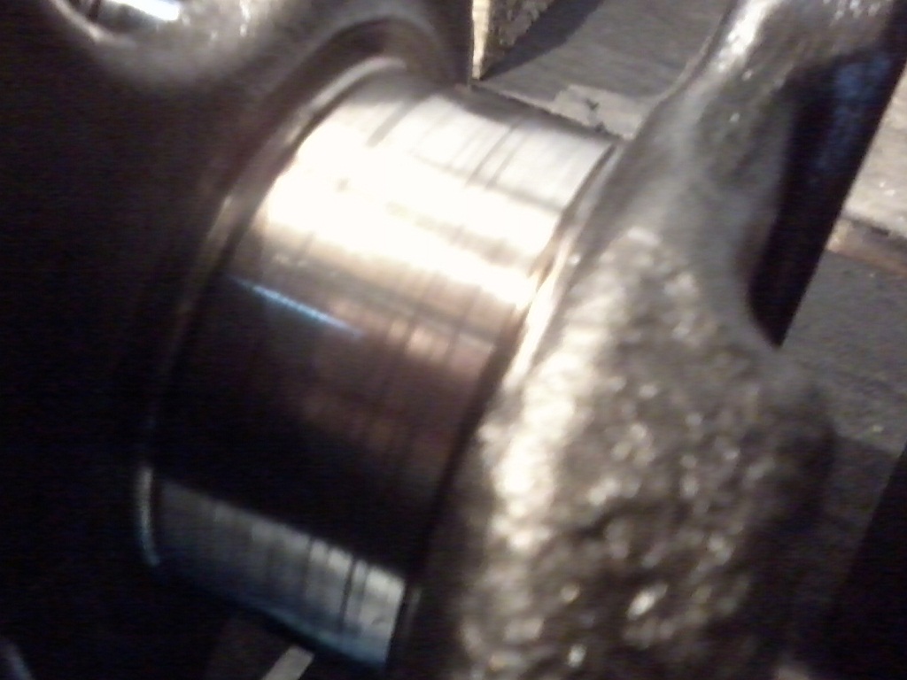

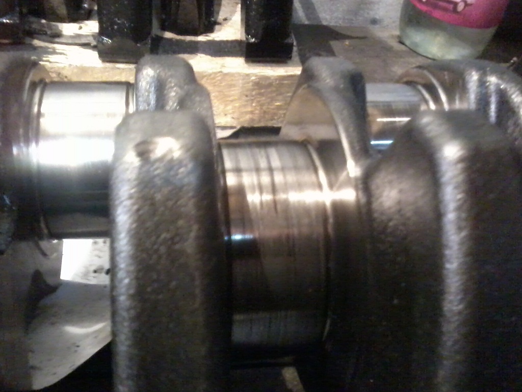

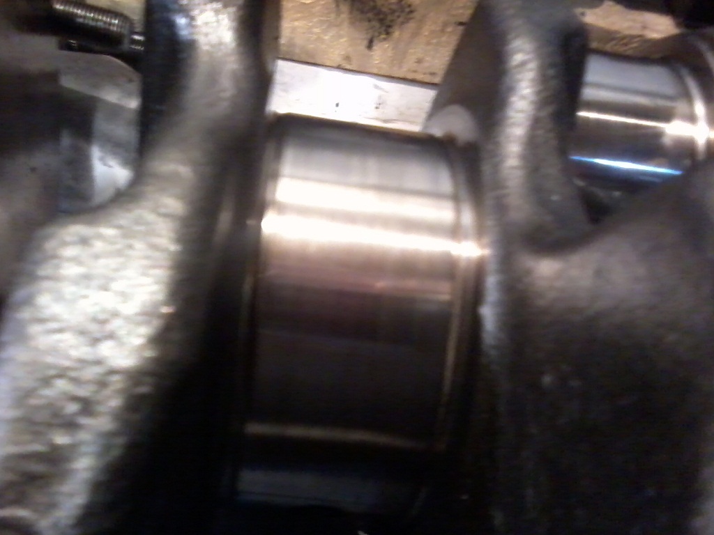

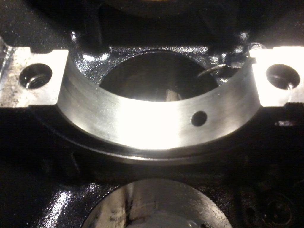

коренные вкладыши расплющены все, шатунные целые, проворот на 90 градусов вкладышей зафиксирован только в центральной коренной опоре. Коленвал задран не сильно (хотя всё относительно на глаз). Наверное блок повело!?
Добавлено через 22 часа 25 минут 32 секунды:
фото
Добавлено через 2 минуты 30 секунд:
ещё фото))
центральный
центральный коренной
legus
Сообщения: 46
Зарегистрирован: 08 авг 2009, 17:31
Re: Вот и клина поймал.
Сообщение YAN » 12 янв 2012, 14:20
Колено однозначно в шлифовку.По синеве вкладышей понятно,что перегрев из-за масляного голодания на высоких оборотах мотора.

Колено, к сожалению, не точится и не шлифуется. Можно конечно шлифануть но затем машину на продажу, подобрать вкладыши к шлифованому колену вряд ли можно.

Serega писал(а):Колено, к сожалению, не точится и не шлифуется. Можно конечно шлифануть но затем машину на продажу, подобрать вкладыши к шлифованому колену вряд ли можно.
один "мастер" говорит что можно шлифануть коленвал и подобрать неродные вкладыши-интересно были такие прецеденты?
legus
Сообщения: 46
Сообщение Лёха Юрич » 14 янв 2012, 22:13
были , не конкретно по Соренто , но были , в этом нет ничего сверхъестественного ..
мы ставили несколько таких вариантов , в т.ч и на Крузак 4,2ТД.
но мы не сами "подписывались" под этот вариант - клиенты находили где такое могли сделать и занимались этим вопросом сами..
тут вопрос в другом: материал коленвала и какие вкладыши ему "положены"
Удачи
ЗЫ: только все вопросы по гарантии обсуди с ним.

А еще мне не нравятся фотографии "центральный" и "центральный коренной"! Цветопередача на фото не очень удачная кмк. Если затемненные области в реальности имеют синий цвет (перегреты), то если-бы я делал для себя менял не только колено но и блок. Установив перегретые крышки, как правило жди, повтора.

Сообщение Лёха Юрич » 15 янв 2012, 12:07
поведеные крышки коренных вкладышей не самая большая проблема .
это вполне просто лечится - этот блок не уникальнее других.
удачи
