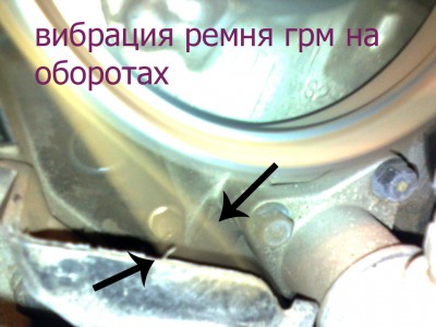

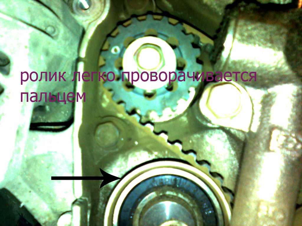

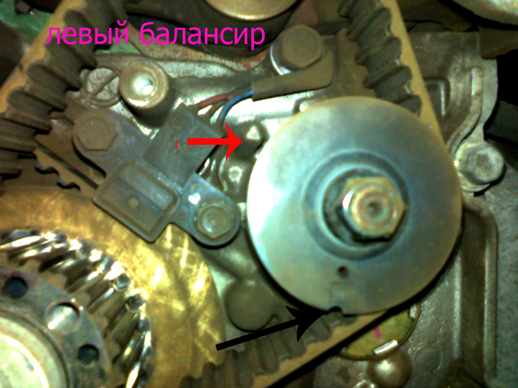

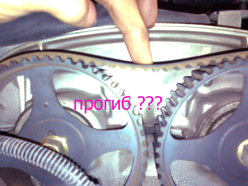

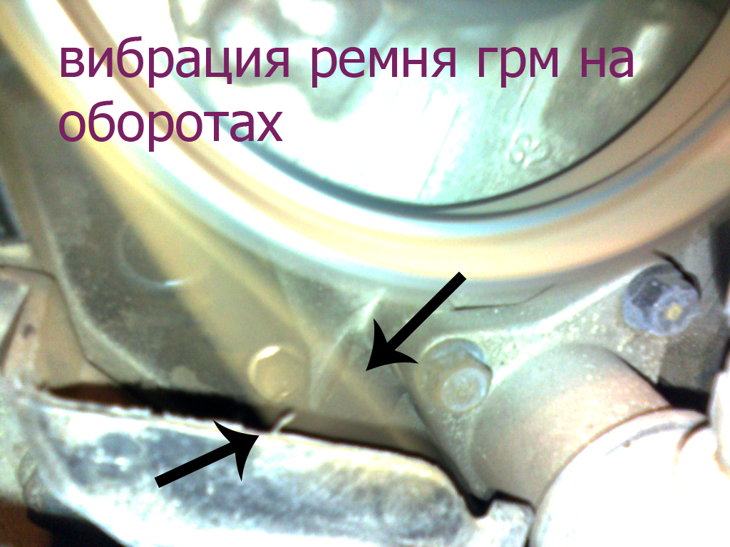

Сообщение This_Is_Ya » 20 дек 2011, 18:21
Всем добрый вечер!!! Вот пустили меня наконец-то в теплый гараж. Заехал, разобрал, осмотрел.... задумался! Ну, начну по порядку. сначала посмотрел как гуляет ремень на оборотах (фото прилагается), тут кто-то уже высказывал сомнение по этому поводу. нормально это или нет. Далее выставил метки на распредвалах. На коленвале и правом балансире метки совпали, а вот на левом нет. Ну, думаю, вот где собака порылась! На всякий случай сделал еще два оборота каленвала т.е. один рабочий цикл, и метка стала на свое место?!?! Стал крутить дальше и выяснил что метка имеет три четких положения! Т.е. каждый третий цикл метка стает на свое место. Ну и откуда же теперь плясать? Голова кругом. Попутно выяснил что ремень правого балансира слабо натянут, натяжной ролик свободно крутится пальцем. Да и большой ремень думаю что прослаблен. Жду советов, и как было сказано готов быть подопытным кроликом :D

Сообщение Lugavik » 20 дек 2011, 21:45
This_Is_Ya писал(а):Ну и откуда же теперь плясать?
Натяжитель под замену. Датчик КВ почистить.
Распредвалы на метки, КВ на метку (поршень первого цилиндра в ВМТ), отвёртку в отверстие блока и проворачивай вал маслонасоса, при правильном положении левого балансира, - сборка.
This_Is_Ya писал(а):Т.е. каждый третий цикл метка стает на свое место.
Тоже с этим столкнулся и нехрена не понял и по сей день не понимаю, как происходит уравновешивание коленвала левым балансвалом в динамике.
Правый балансвал попонятней в этом плане.
Дальше не заморачивайся с метками, нам японцев не понять с ихней тех.логикой :D

Сообщение This_Is_Ya » 21 дек 2011, 08:08
Ну, наверное, это будет правильное решение. Я тоже чуть голову не сломал, пытался понять этот алгоритм %) . Натяжитель поменяю, ремни вроде без нареканий, правый балансир поднатянуть. Спасибо за участие!
