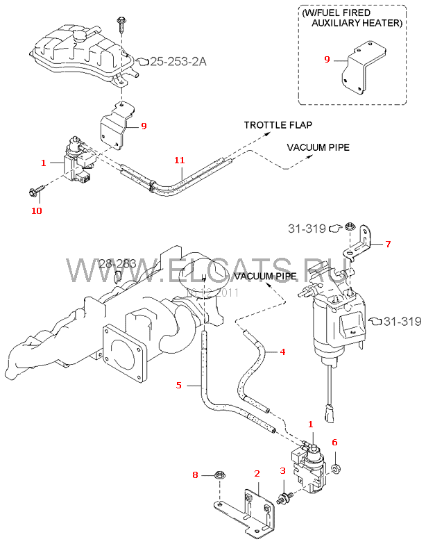

rain_day писал(а):Это что за детал вообще, к чему она относится?
Поэтому нужно и буду делать то, что смогу.
