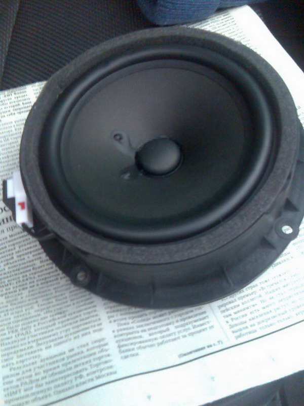

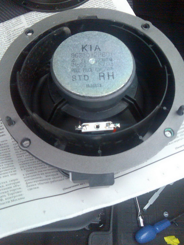

Сообщение bagsbany » 14 дек 2011, 14:59
вчера таки разобрался в штатной музыке. 2 провода приходит на нч динамик и оттуда уходит на вч. 16" акустика отлично встает в подиум штатного динамика, но штатный придется выломать вандальным способом. пока решил поставить кросовер и испытать штатные нч (вч уже давно заменил), они кстати не самые плохие судя по виду.

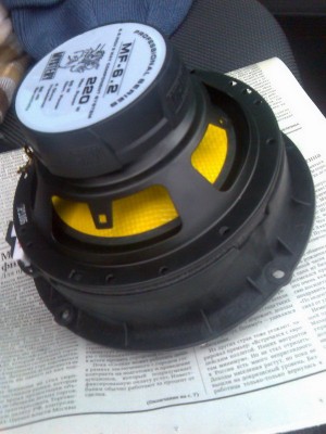

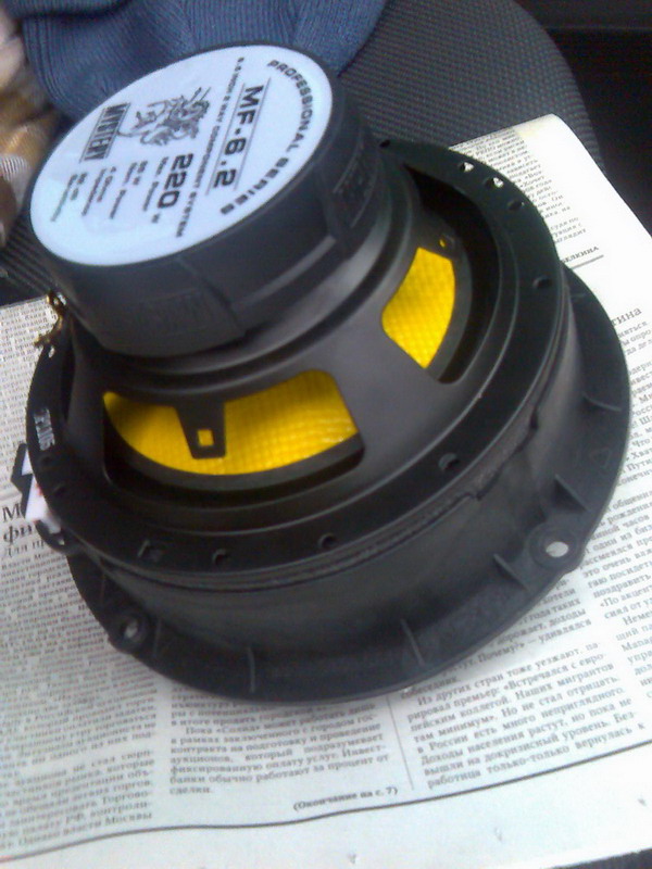

Сообщение bagsbany » 14 дек 2011, 16:27
пока поствил вч только. а вообще купил "мистери" простые с кросовером. ща сделаю шумка и поэкспрементирую по штатными нч, потом поставлю мистери и сравню.

Сообщение BlkDem » 14 дек 2011, 21:58
Есть серьезный шанс разочароваться в купленной акустике. Судя по материалу диффузора и магнитной системе, это дуровые мидбасы, заиграть которые сможет только очень хороший усилитель. Если музыка слушается только "тынц-тынц", то сходится, если музыкальные предпочтения шире, то эта акустика не подойдет.
