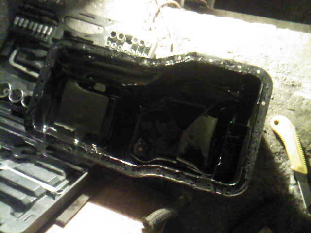

Значит так, сегодня снял картер, "силуминовую рамку" опорную плиту короче :D я не снимал и не трогал. В картере была грязь, куски нагара и всякая ерунда. Не критично но для насоса не гуд :( . Я всё помыл ,снял маслоприёмник тоже помыл, выкрутил клапан с масленого насоса, его тоже помыл. И всю эту конструкцию собрал обратно!!!
Редукционный клапан и маслоохладитель пока не трогал , так как нет прокладок и резиновых колечек.
Давление стало по лучше, когда стартером крутишь лампочка мигает. Думаю нужно маслоохладитель тоже снимать и мыть!!!!

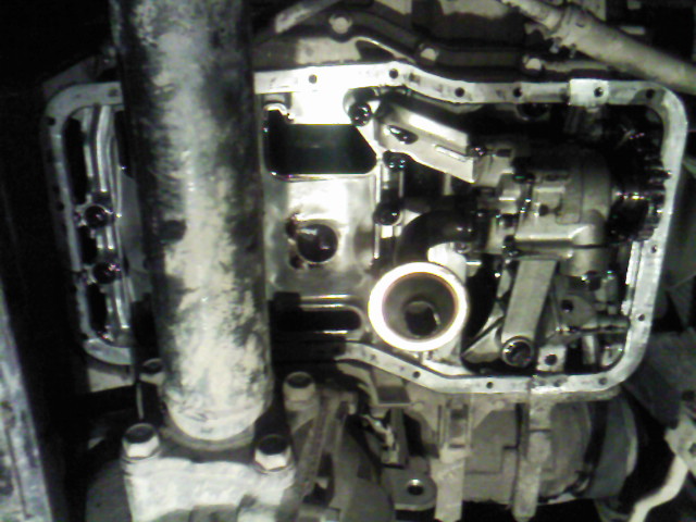

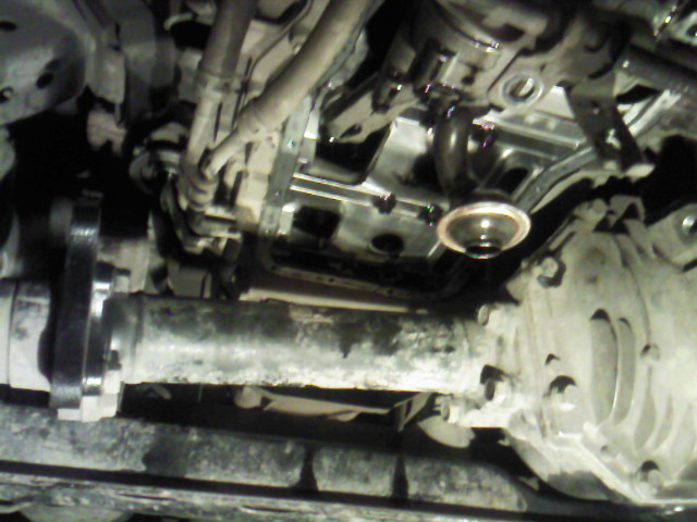

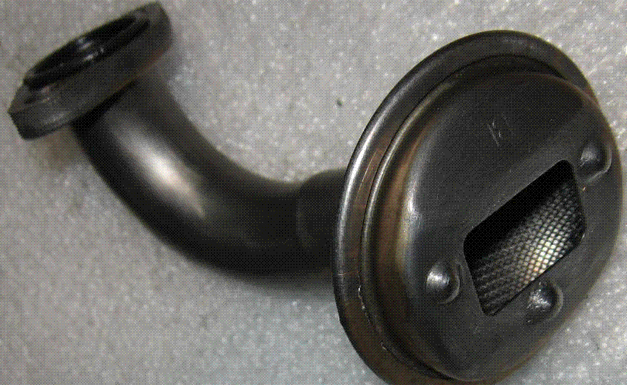

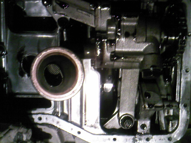

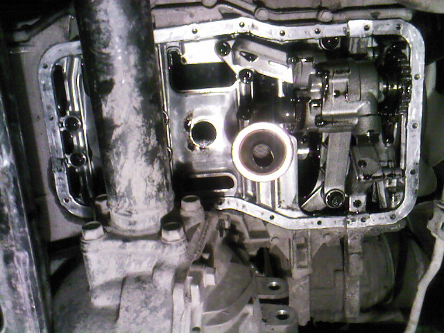

Вот у меня сеточка маслоприемника была полностью забита грязью-коксом-сажей. Ацетоном и бензином сеточка не промывалась. С помощью металлической щеточки и узкого скальпеля очистил сеточку. См. файл. Но час времени только на эту операцию потерял.
Добавлено через 22 минуты 23 секунды:
А чтоб снять картер, мне пришлось снимать промежуточный вал переднего моста и ослаблять болты стабилизатора.
