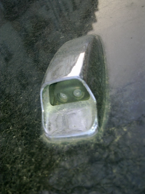

Приобрел форсунки омывателя от Вольво, но вот только не учел, что стоят вот такие приблуды.
Подергал их стоят мертво, как приклееные, очень плотно к крышке капота. Не снимая их старую форсу не вытащить и новую не вставить.
Так как еще не пытался установить, обшивку не снимал, а значит изнутри систему не видел.
Может кто знает они приклеены или вставляются в штатное гнездо форсы?
Да и не будут ли они мешать новым форсам веером поливать?

Колпакoff писал(а):Подергал их стоят мертво, как приклееные,
По моему этот хром и есть - приклееный.На двусторонний скотч.

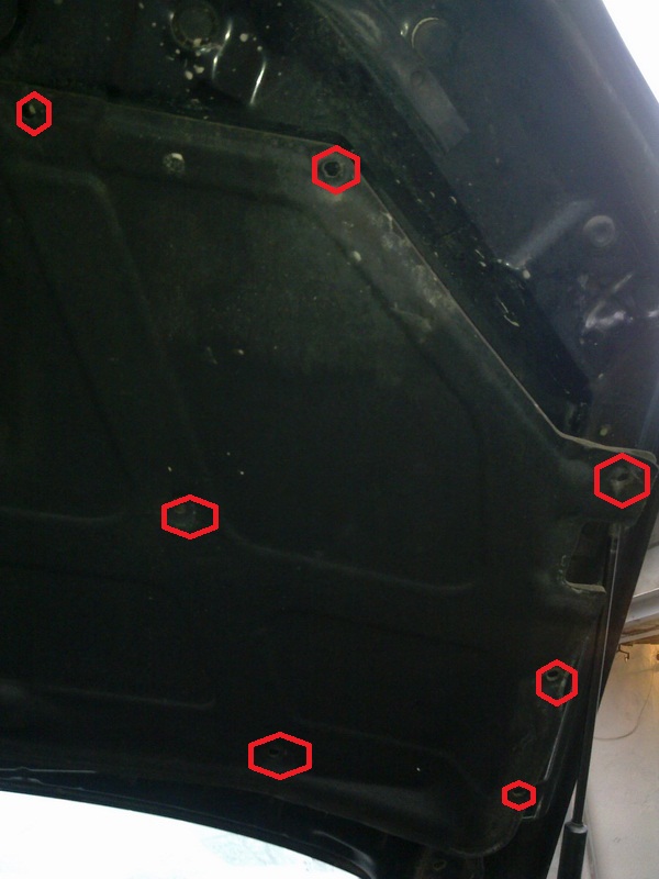

Вообщем установил, время 20 минут. Обшивку отгибал, целиком снимать не надо, всего 7 пистонов с каждой стороны, середину не трогал, резать не захотел - варварство.

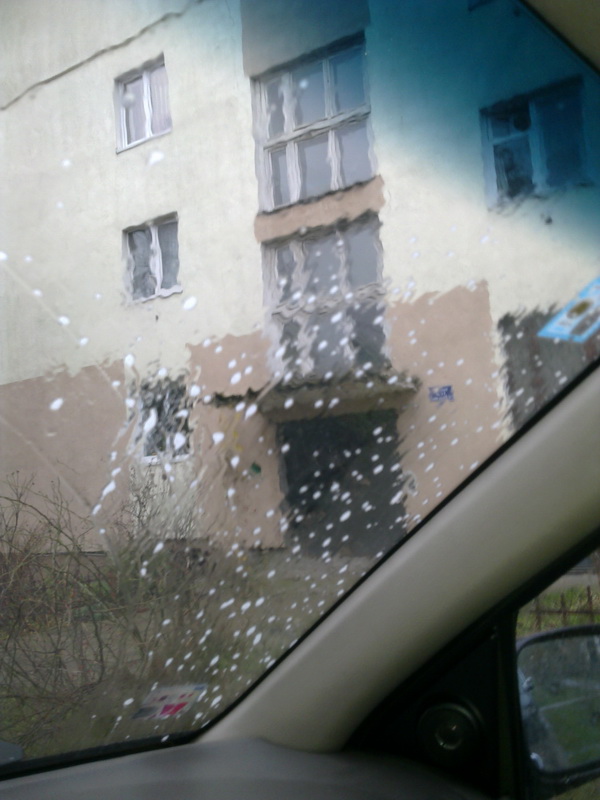

Вспенивает в правом углу стекла омывайку, дворник туда не достает и соответственно немного вот таких соплей, при штатных форсунках такого не наблюдал.
В реале вот так.
