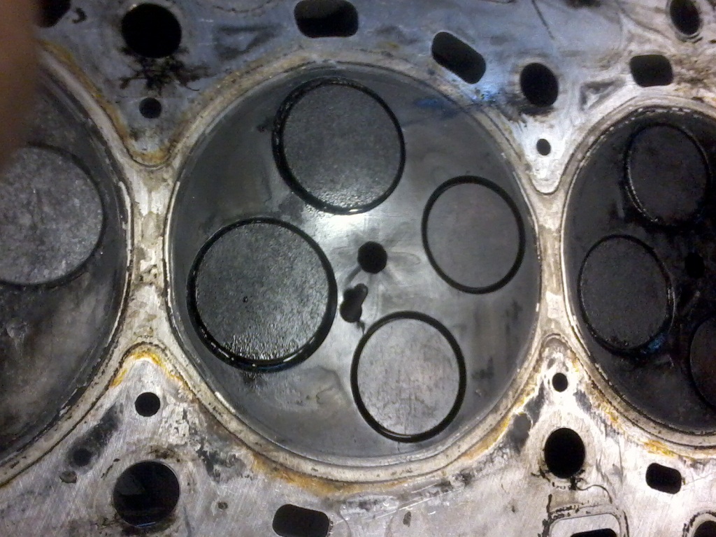

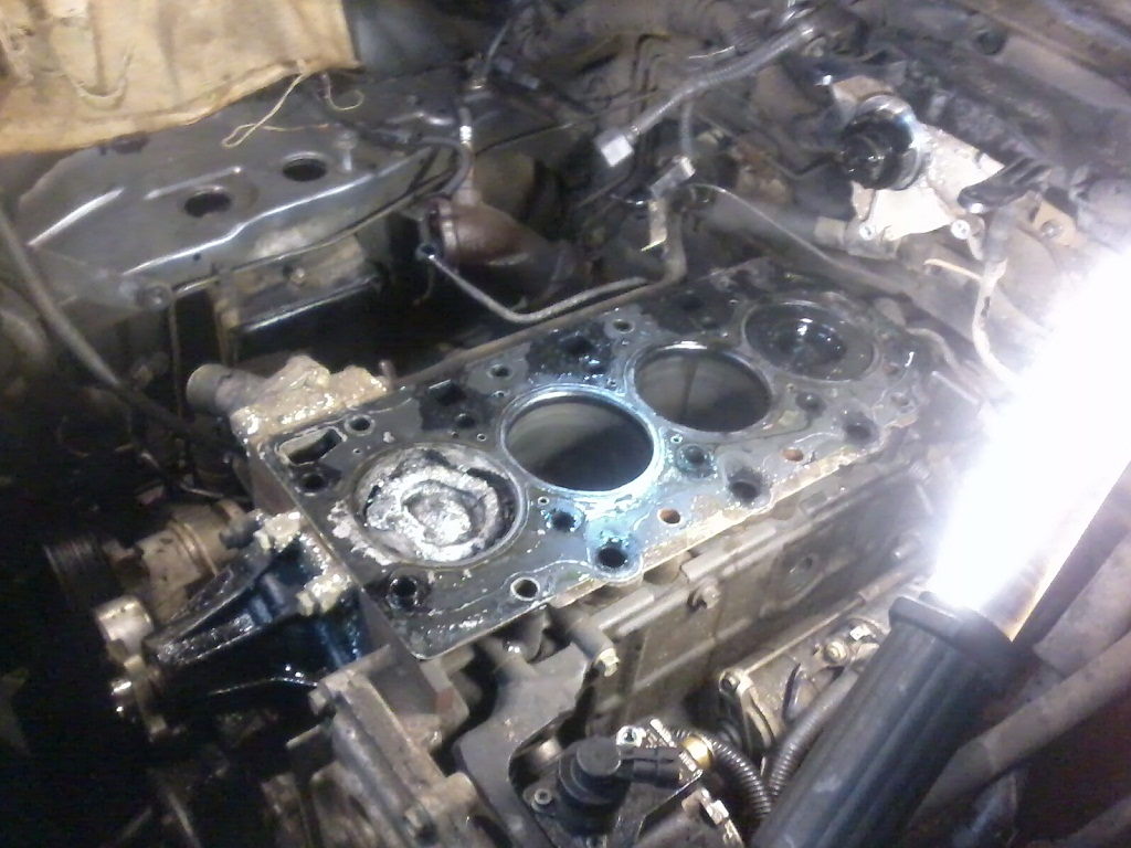

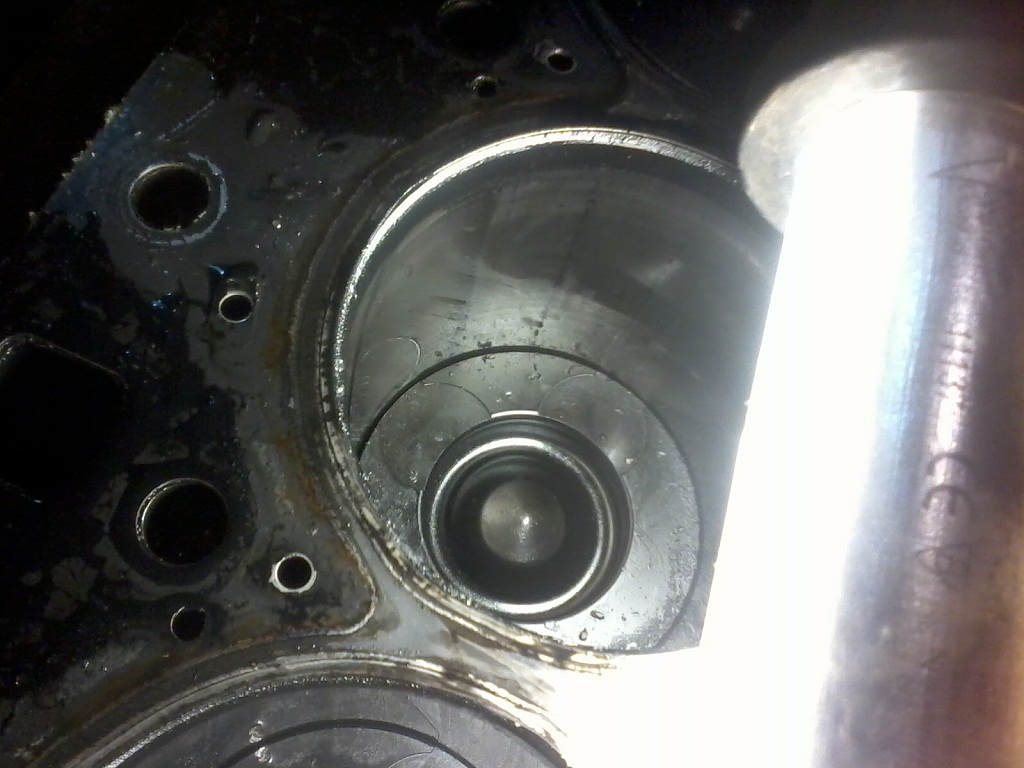

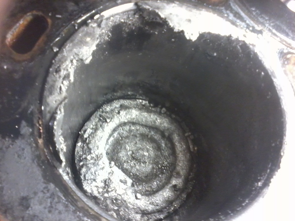

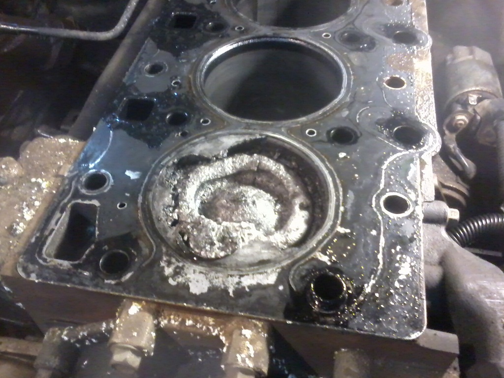

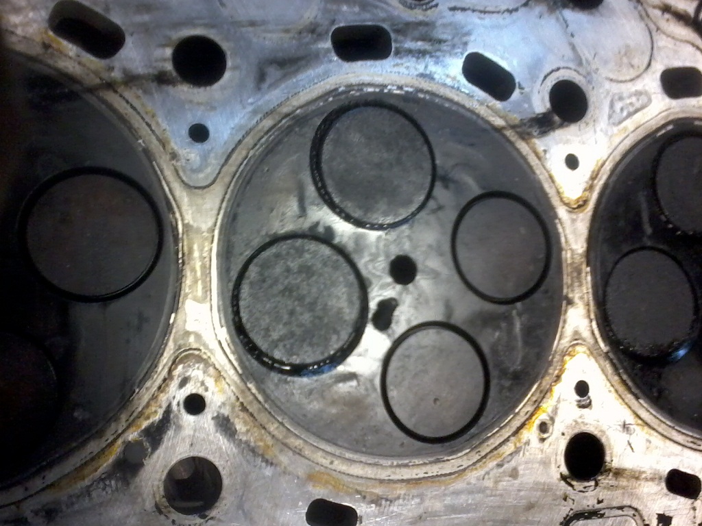

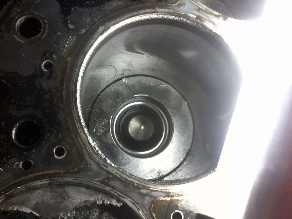

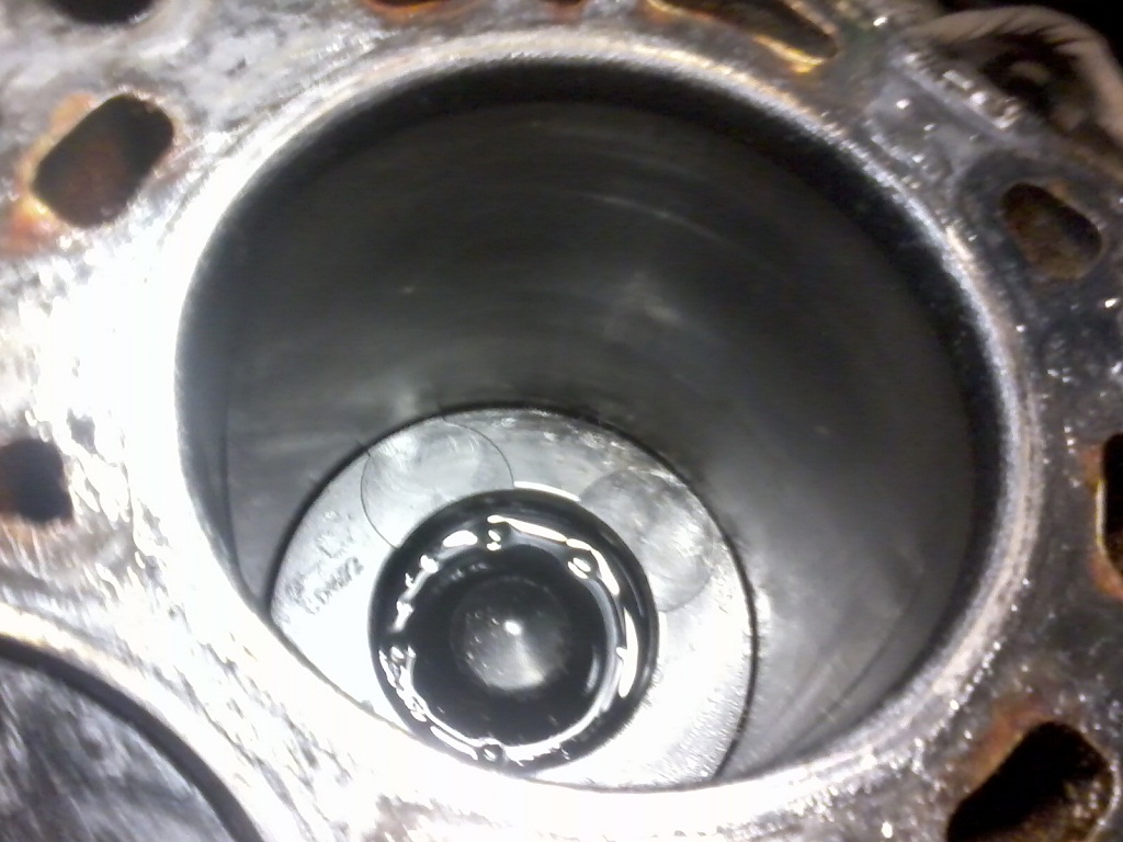

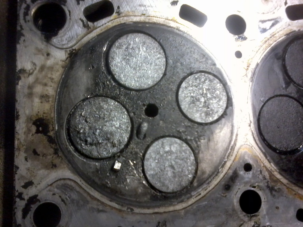

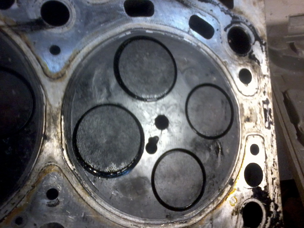

А у меня вот такая хрень произошла после движения в течении 1ч на 150 км/ч : пробег 120 000км. Из-за чего такое может произойти? Температура во время движения (по показаниям приборки) была в норме. ДВС просто заглох на ходу без ударов и звуков посторонних. Когда открыл капот -то увидел заполненный до отказа расширительный бачок. Теперь видимо придётся растачивать все четыре цилиндра и ремонт башки??

legus писал(а):А у меня вот такая хрень произошла после движения в течении 1ч на 150 км/ч
Да вы батенька насильник дизельных моторов.От перегрева мотора повело башку(ГБЦ) произошел прогар прокладки ГБЦ,антифриз смешивался с маслом,образовывалась эмульсия,которая горела и отложения на поршне и БЦ.тому подтверждение.
legus писал(а): Теперь видимо придётся растачивать все четыре цилиндра и ремонт башки??
Бери больше,замена БЦ(блока цилиндров),хотя без замеров сложно понять.но коррозия съела блок возле цилиндра.

Сообщение legus » 20 дек 2011, 12:28
что же это за мотор такой -которому производитель указывает максимальную скорость 180км/ч- а он разрушается уже при 150 км/ч?? И отчего мог произойти перегрев ДВС если уровень антифриза был в норме, уровень масла был в норме? А где можно найти размеры БЦ или руководство по ремонту данного ДВС?

Re: Вот и клина поймал.
Сообщение YAN » 20 дек 2011, 12:39
legus писал(а):что же это за мотор такой -которому производитель указывает максимальную скорость 180км/ч- а он разрушается уже при 150 км/ч??
Дизель рассчитан на обороты не более 3500,а при скорости 150 км.ч ты крутил его на 4500.Происходит масляное голодание т.к. наш насос не справляется с возложенной на него функцией на таких оборотах + ЕГР на таких оборотах закрыт,следовательно происходит чрезмерный нагрев.Совокупность нескольких факторов.
Сообщение Симонович » 20 дек 2011, 13:05
Раковины на блоке глубокие? Блок, будем надеяться ещё послужит, а вот с головкой сложнее. Жаль конечно. А ведь сколько раз писали, что наши движки не терпят насилия.
