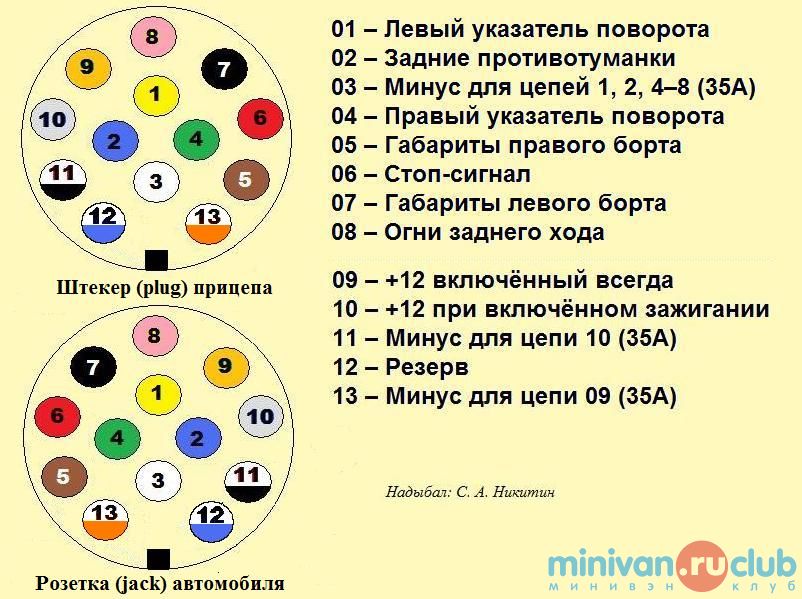

Реле противотуманок вроде бы находится в салоне, с другой стороны блока предохранителей, сам предохранитель в моторном отсеке, обозначается как BTN2, от него же задействованы обогрев сидений и регулировка сиденья электроприводом (если есть). У меня была такая же проблема: реле щёлкает, значёк на панели появляется, предохранитель целый, а пт не горят. Загвоздка была в фаркопе, точнее в проводке фаркопа, которая разделяет штатный разъём на фары и уходит на фаркоп.

Проблема решена разборкой пластиковых панелей сзади фонарей и изменением в проводке. Нужна контрольная лампочка и минимальные знания в электронике.

Решена проблема , разобрал обшивку багажника , провода от фаркопа подключены через разъем между фарой и основным жгутом . Я обошел этот разъем , врезался от провода основного жгута (он крайний белого цвета) к проводу фары(он белый с красной полоской).

kyshtym, пожалуй, я бы посоветовал вам проверить розетку фаркопа (контакты 2 и 3) контрольной лампочкой при заведённом двигателе и включённых фарах и противотуманках

aftl Спасибо, за схемку, буду посмотреть.
