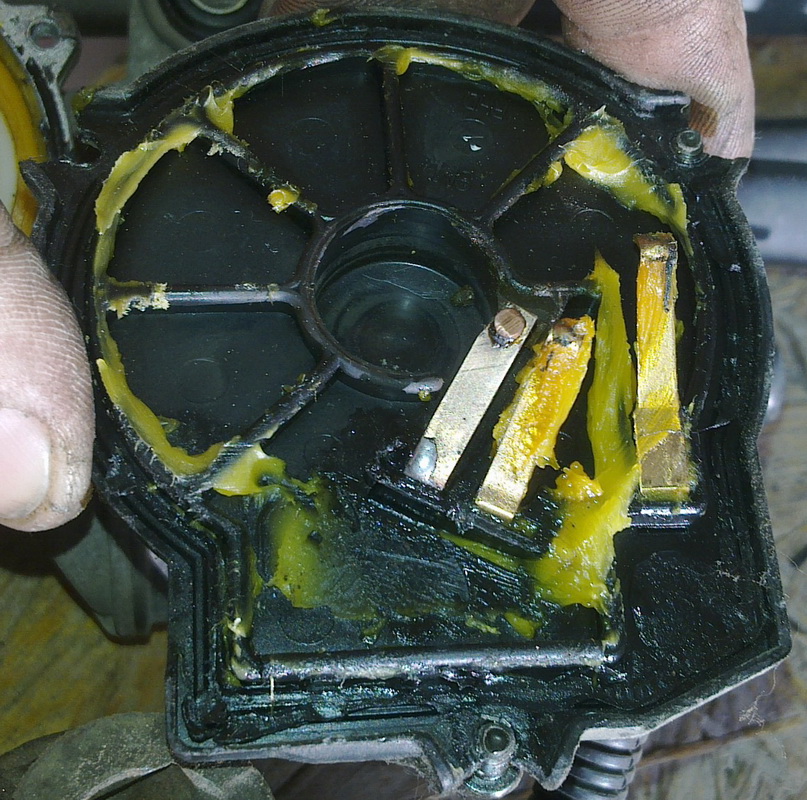

Сообщение Колпакoff » 25 окт 2011, 20:08
Как то пытался смахнуть сугроб со стекла, и дворники в 1 и 2 режимах стали тормозить посредине стекла и работать в режиме понятным только им одним.
Собрался и разобрал моторчик, заодно почистил все движущееся и трущиеся части от грязи и забил новой смазкой.
Стало все работать как часы.
Вот в чем была проблема.
Обломало одну дорожку.
Путем нехитрых действий вставил дорожку от другого мотора, чуть подрезав и подогнув.
