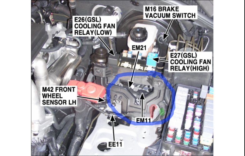

Мало ли кому пригодится.
История такая, от предыдущего хозяина машина досталась с не работающим омывателем. По гарантии дилер заменил мне реле омывателя, и добавил что была скинута "фишка" с разъёма. Через некоторое время началось само-срабатывание омывателя, что изрядно доставало. Дело было к зиме и я скинул с омывателя ту самую "фишку" от предыдущего хозяина, с расчётом что весной/летом разберусь с проблемой.
Настало лето, руки дошли до омывателя. Изучив схемы стало понятно, что реле омываетеля управляется "по массе", и скорее всего имеет место коротыш на массу. Последовательно отключая все разъёмы от кнопки в салоне и до самого моторчика нашлось место пробоя.
На картинке разъём EM11 возле которого и обнаружился пробой. Проводка была уложена в плотную к кронштейну. Красным выделена часть кронштейна об которую перетерлась проводка, а зеленным само место повреждения. Проводку переизолировал, и для пущей надёжности закатал в пластиковую гофру. Машина ижевская.
