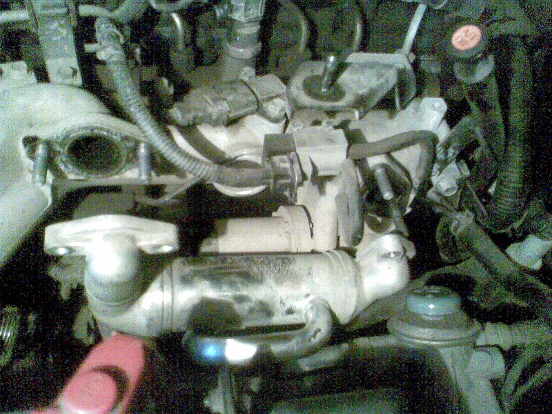

Re: "Глушение" ЕГР
Сообщение an.f » 11 авг 2011, 21:33
Я тоже недвано пытался глушить ЕГР.
Немного предъистории.
У меня появилась такая проблемма. При разгоне появился черный дым. Со временем сильнее. Сначала стала хуже
заводиться на горячую, потом и на холодную приходилось крутить стартер подольше.
Ездил на один сервис. В другой город. Подключили сканер. Показания датчика расхода воздуха меньше нормы. хоть с
фильтром, хоть без. Все фильтра менял около 5 тыс. назад. Давление в рампе в норме, чуть ниже. Сказали не страшно.
После глушения двигателя давление в рампе падает до 0 за 2-3 сек. Говорят должно падать не менее чем за минуту.
Сказали, что может быть нарушена рециркуляция ОГ.
Сказали машинка с проблеммами оставляйте будем заниматься. Не оставил. Озвучили, что ремонт может вылиться около 50
т.р. :shock:
Заезжал в официальный сервис. Там вообще......... :evil: Что мне сказали.... :evil: У меня слов нет, одни слюни.... :evil: и те матерные :evil:
............. ............ ........... А машину даже из далека не смотрели. :evil:
Потом поехал к местному спецу. Оставил ему машину. Он проверил форсунки на слив ( не снимая). Отключал клемму с
каждой и снимал трубку с обратки. Говорит пропускать они не должны. Практически все льют. Диагноз - меняй. Скоро,
говорит, ты из-за первой вообще ее не заведешь.
Отогнал в другой сервис, там говорят поможем.Через пару дней перезвонили и говорят: надо заменить 4 распылителя по
1200 р.(у форсунок менять только распылители, не клапана, не седла), датчик расхода воздуха и датчик давления в
рампе. один около 4000 другой около 5000 р. У них в наличае нет, можешь сам купить, могут они заказать. Весь ремонт
(вместе с зап.частями) обойдется 15-16 т.р. Т.е. за работу 1-2 т.р. 16 т.р.- такая цена меня устроила.
Вопрос.Почему так дешево за работу?
У тебя делов на час, два.
Вопрос. Почему форсунки льют в обратку? Говорят из-за датчика давления в рампе.
Про ЕГР даже не сказали не слова. Т.е. все ОК.
У меня появилиь сомнения. Я их озвучил. Вернули машину, сказали ремонтировать не будут. Как я не уговаривал.
Поехал расстроеный домой.
У моего знакомого на соренте 07 г.(диллерской) вроде тоже появились такие-же проблеммы. Ему официалы сразу сказали
меняй ЕГР. Он купил, поменял. Довольный, машина, как новая.
Почитал я маленько форум, решил заглушить ЕГР, что-бы определить в нем проблемма или нет.
Заглушил.
Снял самовал. Поставил заглушки под оба фланца.
Дым может уменьшился, а может и нет. Динамика вроде тоже не прибавилась. :(

Сообщение ветль » 22 авг 2011, 10:38
Здравствуйте всем!
Опишу свой опыт по поводу глушения егр.
Появилась черная копоть.
При разгоне, вроде в зеркале заднего вида ничего нет, а когда включается 5 я и обороты 2 тыс- начинала коптить силно, а если наступить то вообще пипец. Проверил датчик на топливной рейке, регулятор давления - все в норме.
Форсы поменял на новые 20 тыс назад.
На компьютерной диагностике показало- клапан егр открыт на 6 %, и это значение не меняется с изменением оборотов двс.
Что сделал;
-снял датчик массового расхода воздуха (стоит в корпусе воздушного фильтра) промыл его специальным спреем, там руками трогать категорически ничего нельзя.Все было в налете небольшом (пробег у меня 230 тыс).
-из нержавейки толщиной 1мм вырезал заглушку размером 53х53 мм- квадрат, отпустил 2 гайки крепления выходного патрубка егр к впускному воздушному коллектору, 1 болт крепления этого патрубка к мотору и 2 гайки крепления самого клапана к мотору. Оттянул тонкой отверткой патрубок от воздушного коллектора, вставил между 2х нержавеющих прокладок заглушку и все обжал.
Вся процедура минут на 15.
Результат- дым пропал вообще, динамика разгона осталась, расход уменьшился с 12 по трассе до родных 9,5 (проехал 250 км), температура в норме без изм. Шум без изм- в норм.
На холостых работает ровнее.
И личные размышления по поводу работы и нужности этой системы:
масса дизелей (простых атмосферных и турбо) работает без этой системы и пробеги далеко за 300,
а борьбу за экологию нужно начинать с качества топлива, которое не поднимет ни какой егр или катализатор, скорее выйдут из строя эти системы и будут отрицательно влиять на работу двс.
По поводу снижения температуры горения в цилиндре- я думаю это бред, все предыдущие дизеля нормально работают и не перегреваются.
А вред экологии- так от наших скромных выхлопов вреда, что в море по малому сходить- соленее не станет.
Всем ездить без проблем- в кайф!!!

Сообщение avst » 22 авг 2011, 16:38
Расскажу и я. Заглушил ЕГР. Поставил прокладки между клапаном и трубкой выхлопа, и на фланце около впуска. действительно прокладка из двух пластин. Вставил заглушки между ними (вырезал 4 штуки, пригодились 2, из нержавейки 1 мм, кому надо - могу отдать). Дым немного уменьшился, но не значительно. Тяги не прибавилось. Поехал в отпуск, расход был не большой, вполне приемлемый, но тяга была слабовата на средних, плохой разгон. Дома у родителей начал копаться, поставил доп. хомуты на трубки воздуховода. Когда стал осматривать внимательно, обнаружил на кожухе вентилятора масляные пятна. Просмотрел - нигде не подтекает. Снял трубки от интеркулера до "мягкой глушилки". Верхняя трубка снаружи чистая, а вот нижняя, кривая такая, в масле, стальной патрубок, на который она одевается в грязном пластилине. Снял трубку и..... Короче лопнула она продольно и сифонил воздух наружу. Вот такая ерунда. Эта трубка работает как демпфер между трясущимся движком и жестко закрепленным радиатором инеркулера, усталость материала и вот результат. В Брянске конечно родную трубку не нашел, нашел трубку от Камаза-евро (так было написано на комплекте трубок, 180 рублей все расходы). выехал прокатиться - сказка. Даже не заметил, как нехотя до 160 км\ч разогнался. Немного не в тему, но началось все с ЕГР :)
