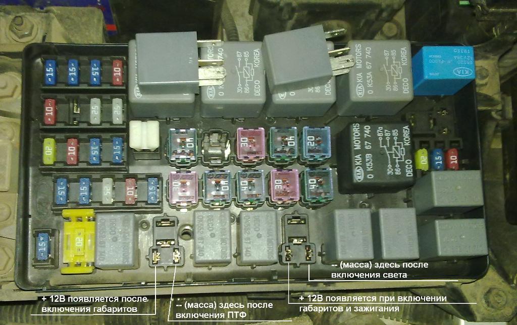

Можно ли не очень сложно сделать так, чтобы ПТФ включались без ближнего света, габаритов, подсветки приборов и прочих лампочек?
Хочу использовать ПТФ как ДХО
В ВАЗах помню можно было в релюшке контакты проводком соединить :)

Можно, для этого на реле ПТФ надо подать ПЛЮС (в стандарте идёт после включения габаритов с реле габаритов), а МИНУС идёт с выключателя ПТФ.

Правильно я понимаю, что на левую нижнюю ногу левой релюшки (на фото) нужно подать +12 появляющиеся после включения зажигания?
Если да, то может сразу подскажите на каком контакте в блоке предохранителей появляется +12 при включении зажигания?

Примечание: на фото блок от дорестайла. Левая релюха F FOG (ПТФ). Тестером поискать на в принципе любом предохранителе, отвечающем не за цепи освещения (топливный насос, инжектор, и т.п.), в крайнем случае есть реле MAIN, можно посмотреть на нём.

Я сделал так: отогнул вверх левую ногу реле ПТФ, надел на этот контакт маму с проводком, второй конец проводка вставил в левый контакт реле ближнего света (там +12 появляется при вкл. зажигания).

я там написал как сделал,дополнительно диод,включатель и реле.
