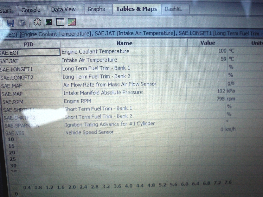

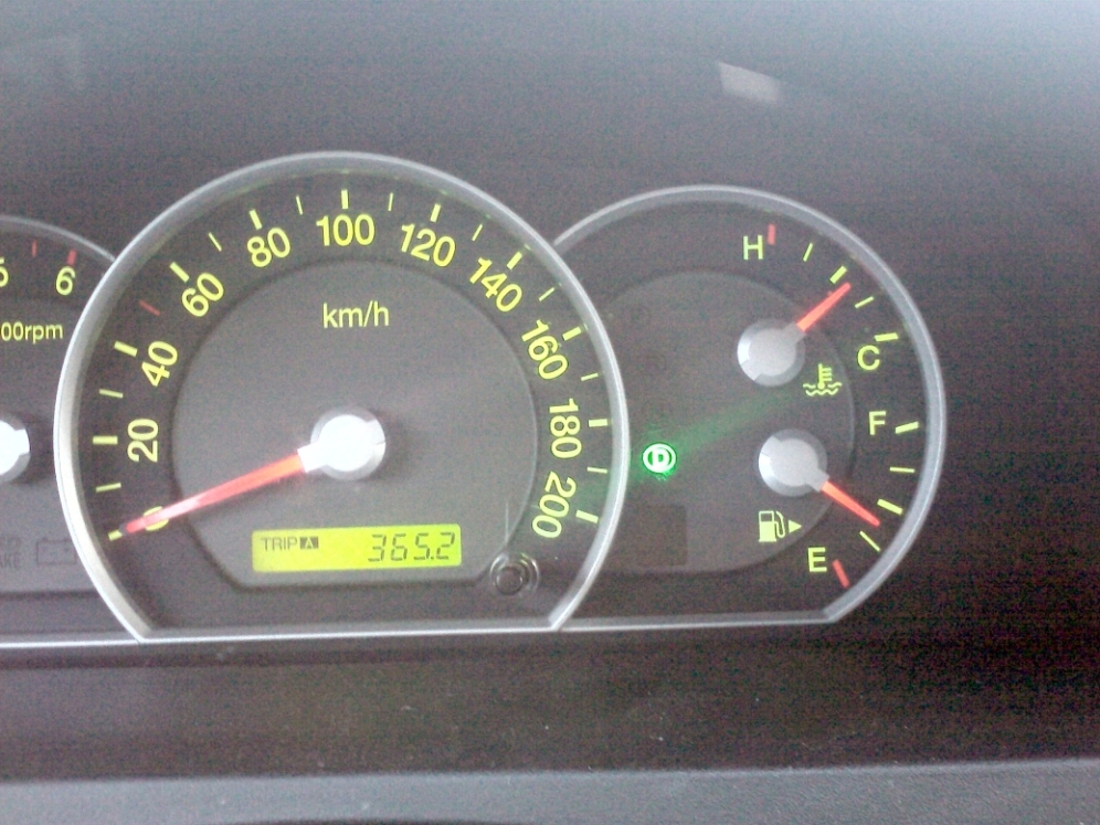

		brisk писал(а): стрелка залезала дальше средней отметки
		abrasive писал(а):Это примерно может соответствовать 110 С
		На днях попал именно в такую ситуацию. Сразу поехал на промывку радиатора кондея (и на его перезаправку). Сейчас проблем нет, тьфу-тьфу-тьфу!brisk писал(а):сегодня было +30 и на холостых стрелка залезала дальше средней отметки примерно на столько же, на сколько не достает сейчас. Кондей в это время начинает дуть уже не таким холодным воздухом. Стоит чуть прокатиться стрелка возвращается на место.
