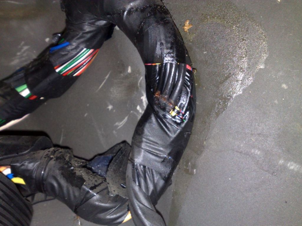

Дополнение по установке недостающих пинов: Тема: Можно ли самому поставить круиз-контроль на Соренто?, Сообщение #999604, Автор: Gubkin, где в том числе обсуждалась необходимость подпиливания колхозного пина:alexttum писал(а):убедитесь сначала, что те пины которые вы довставляете, вступают в контакт с ЭБУ ... Я вставлял пины, а они тупо не доставали до штырьков
Gubkin писал(а):в будущем я бы лучше подпилил чуть пин чтоб он глубже вошел
energuda писал(а):Одно подпиливание ничего не даст, кроме подпиливания надо наростить пин с другой стороны, чтобы ему было чем упираться в колодку.
Adward писал(а):Отказался от пинов из разъемов питания дисководов
... более близкие посчитал от переходников с материнки на разъемы USB, кнопок, бипера и т.п. Фиксировал в разъеме
... плотно воткнутыми зубочистками с обламыванием заподлицо до резинового уплотнения.
... Перед втыканием разъема иглой отцентровал новые пины, чтобы гарантировано наделись.

Успешный опыт установки на дорестайл-бензин от Александра aka AleksandrOK:
: красные соединительные клеммы на проводах, там есть под ковриком или надо вызванивать концы от ЭБУ в жгутах? Прошивка в Чипико была залита новая с круизом? Если что сильно не пинайте.
