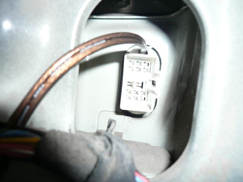

Можно обойтись снятием только бордачка! это для удобства. Снаружи поддеть аккуратно отверточкой - она выйдет, потянуть на себя с загибом, отщелкнуть защелки с проводами. Собирать в обратном порядке.

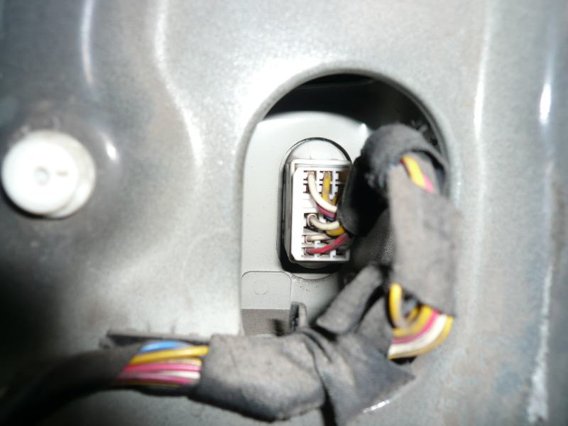

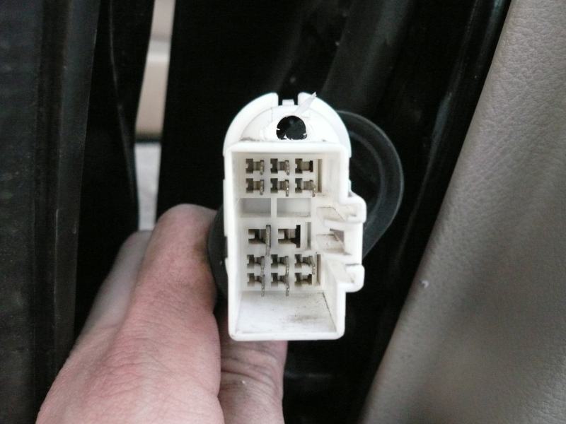

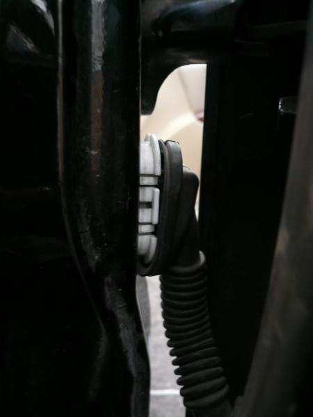

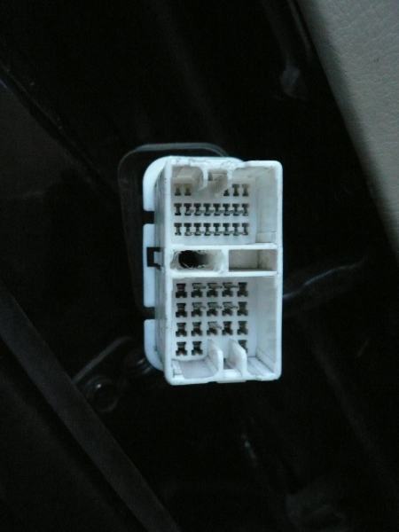

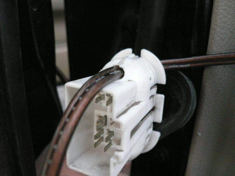

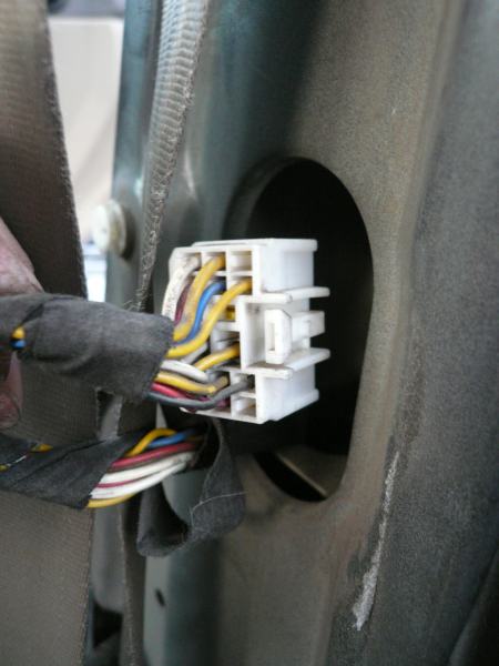

Несколько фото в помощь (на примере протяжки акустического провода в заднюю дверь).
просверливаем отверстие для провода
а вот это штекер передней двери
