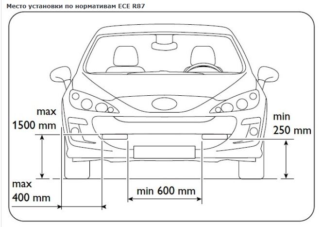

Re: Лампы дневного света (DRL) в Sorento R
Сообщение Creeta » 20 май 2011, 17:58
так наверно понятнее
