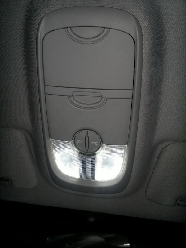

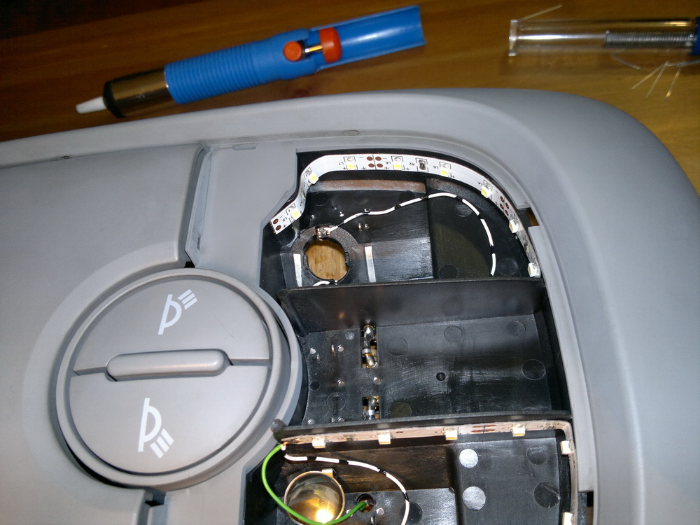

После переделки подсветки приборов и всех клавиш (за исключением переключателя полноприводности - не смог разобрать), решил еще и в плафон вставить ленты светодиодов т.к. остались лишними и надо было их куда нибудь применить)))
стандарт
вот так вот замечательно вклеились 12 светодиодов
ракурс поближе
вид со вспышкой...
вид без вспышки...

Сообщение marvin » 07 май 2011, 22:54
solomonnn писал(а):...А подсветку кнопок так называемого компьютера, что вверху на потолке переделывал?
А вот там у меня вот так теперь :twisted:
download/file.php?id=5174&mode=view
download/file.php?id=5173&mode=view
