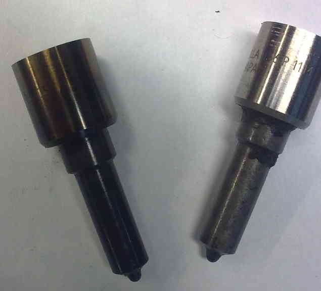

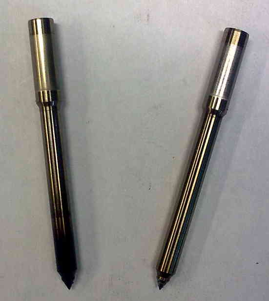

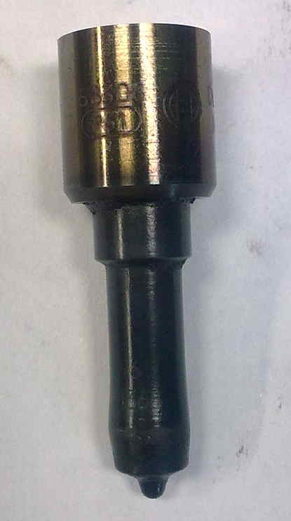

при плохом уплотнении форсунки ( не почищеный"колодец" и/или старая шайба под форсункой) , при прорыве газов из цилиндра , распылитель начинает перегреваться.
будьте внимательнее и аккуратнее при установке форсунок !!
фотки типичных случаев :
ПОСИНЕВШИЙ И НОРМАЛЬНЫЙ РАСПЫЛИТЕЛИ
ИГЛЫ С ЭТИХ РАСПЫЛИТЕЛЕЙ
ТЯЖЕЛЫЙ СЛУЧАЙ -РАЗДУТИЕ РАСПЫЛИТЕЛЯ ОТ ПЕРЕГРЕВА

Лёха Юрич писал(а):при плохом уплотнении форсунки ( не почищеный"колодец" и/или старая шайба под форсункой) , при прорыве газов из цилиндра , распылитель начинает перегреваться.
