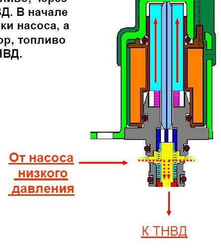

Рисунок из пособия
Если верить что так оно и есть, что выход на ТНВД с торца этого клапана то при подачи напряжения этот канал наоборот закрывается. А при старте питание подаётся на клапан, закрывая его. Не догоняюя чегото.

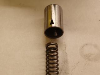

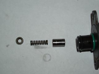

Может кому интересно нашёл как он устоен. смртрите фото

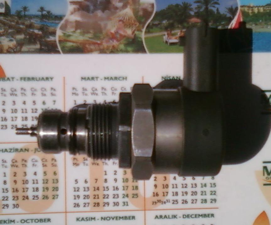

Всем привет. Вчера получил Клапан регулятор давления на топлиную рампу. Прилагаю его фотографию Это тот который стоял. Распечатал упаковку и начал изучать. Берём в рот сторца, сначала дуем. Не продувается. попом всасываю. Тоже не пропускает. На старом точно знаю что сифонил. Думаю ну вот моя причина найдена. Процес снятия установки занял довольно долгое время. Два болта что крепят воздушный колектор на 4 цилиндре выкрутить и закрутьть можно только на ощупь. Ито подлезть туда так просто не получается, руки и пальцы выкручивать нужно конкретно. Кто делал даную процедуру понимают о чём речь. После Того как установил даный клапан на машину. В рампу солярку залил сразу чтобы меньше воздуха было. Подкачал лягушку. Кстати лягушка работала както по другому, нажималась тяжелее чем до этого.....Поворот ключа секунд на пятьа в ответ тишина...Еще раз..Тишина... :cry: тумаю может воздух ещё есть... Беру дихлофос и в воздухан...Поворачиваю ключ и на втором обороте двигатель заводится а потом уже дошёл и дихлофос до цилидров. Чесное слово даже испугался. Заглушил .Завожу и опять на втором повороте заводится. :Yahoo!:
Значит про этот клапан можно сказать что в обесточеном состоянии он не должен пропускать. Проверить можно и на машине. Снимаем шланг обратки с рампы. Трубку подачи топлива и остальное что мешает. Всасываем из штуцерка обратки. Набрали в рот солярку - Клапан не держит.
