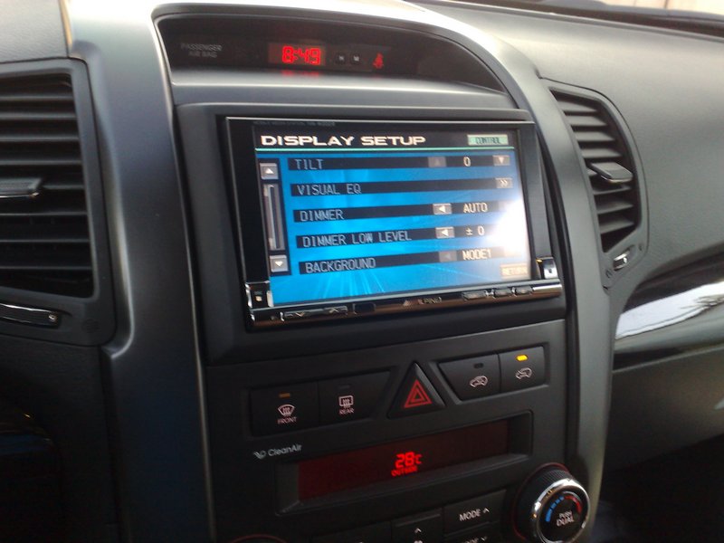

Сообщение щукарь74 » 21 апр 2011, 08:04
меня тоже не устраивала штатная музыка- в итоге поставил -голова Аlpine iva202 колонки- CDT AUDIO усилки AUDOI ART сааб-двойной KICKER-2400 ватт..вообщем -мне хватает--и кто едет недалеко от меня-тоже))) :)
всем хорошей дороги)))

Re: Не устраивает звучание штатной музыки в Sorento R
Сообщение AleksanderD » 21 апр 2011, 08:51
щукарь74
Что за рамка? Сколько стоит? Где покупал?
AleksanderD
Сообщения: 123
Зарегистрирован: 11 янв 2011, 08:35
Откуда: Казань
Сообщение Георгичь » 21 апр 2011, 12:41
а вот моя рамка.
Сообщение щукарь74 » 21 апр 2011, 14:36
AleksanderD писал(а):щукарь74
в том году рамок я нигде на нового сорика не нашел...все интернет магазины пересмотрел...местные умельцы рулят-фанера+женские чулки+краска +клей какой-то+30 примерок-вот так и получилось :) цена вопроса 2.5 тыров...выбора тогда не было тем более Магнитогорск не Москва-заказал...не жалею абсолютно)))...голову не стал утапливать-как на фото ниже-чтоб было хоть какое тосхоство с оригиналом)))...сделал шумку всего сорика кроме крыши,теперь буду и крышу шумить т.к. Kicker 2.4 Квт пиковая -крыша когда нагружаешь сааб-ходуном хотит :) ....
Добавлено через 2 минуты 14 секунд:
rex66607 писал(а):Изображение
а вот моя рамка.
тож здорово :wink:
Сообщение Георгичь » 21 апр 2011, 21:04
щукарь74 писал(а):тож здорово
делал под заказ.
