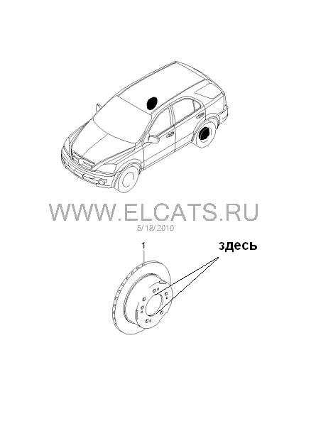

Сообщение sem » 18 май 2010, 10:59
обычно прикипает где указано на рисунке. нужно прочистить по кругу тонкой отверткой, залить WD-шкой и стучать аккуратно кувалдочкой, терпеливо и долго, пока не сдвинется с мёртвой точки.

Сообщение Accent-58 » 18 май 2010, 11:52
да, там и прикипело, смог снять, пришлось правда колотнуть кувалдочкой достаточно сильно, через деревяшку, слетели как с добрым утром.

Сообщение stanislav » 31 июл 2020, 13:23
В диске есть два отверстия под болт с резьбовой М8.
Вкручиваются синхронно два болта и диск снимается (выталкивается).
