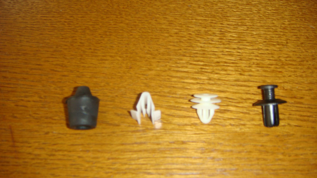

Вторая слева клипса в заводском варианте металлическая обычно не ломается сама а ломает свое посадочное место но в случае если сломается сама то это ей замена.
Добавил через 2 минут
Ничего не пойму куда деваются фотографии. Без фотографий хреново ничего не понятно. Мужики как их сохранять.
Добавил через 7 минут
Третий слева. Этот обычно вырывается из панели и остается в отверстии кузова. Попытка выташить с помощью ножниц часто приводит к его поломке. Так что берем сразу с запасом 6 слева, 6 справа, 5 задняя дверь вообщем 20шт. В павильоне 4/2 он по 20руб но довольно хрупкие имейте это ввиду (работают на один раз и то при отсутствии резкого удара в момент монтажа) В других местах похожие но по 80р, не знаю может качество лучше. Решайте сами.
Добавил через 1 минуту
Ну и 4 слева идет на крепление нижней части задней двери 2 шт. Но он вам пригодится и в другие места (на радиатор, на обшивки моторного отсека (берите с запасам пригодится).

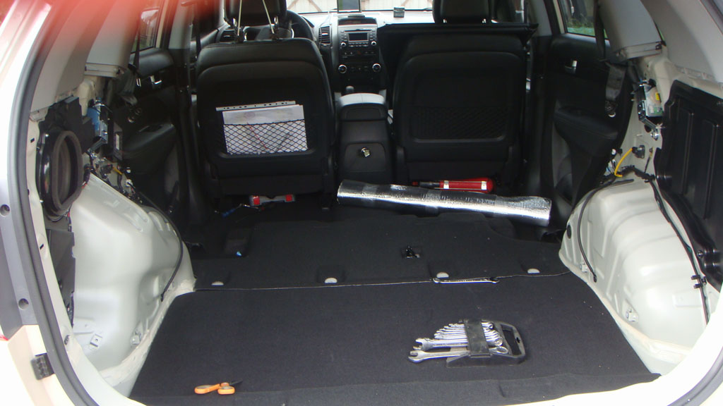

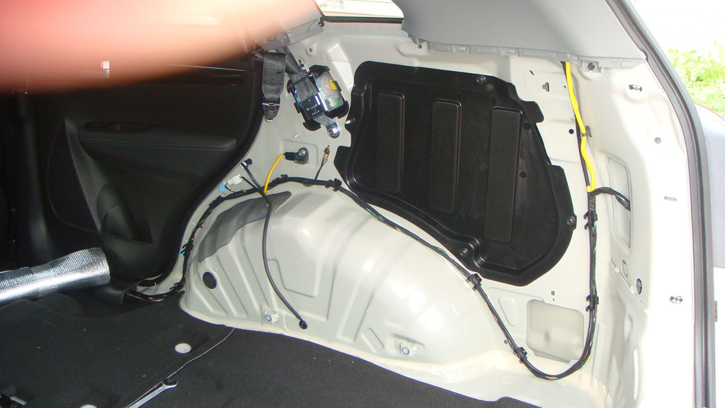

Снимаем крышки с обоих отсеков багажника.
Вытаскиваем поперечные пластмассовые перегородки, тащите сильнее со щелчком выйдут из посадочных мест.
Начинаем с крышки основания под дверью багажника. Выворачиваем два винта в днище отсека и аккуратно руками тащим эту крышку вверх.Она сидит на трех клипсах тип 3 (рис) и по бокам имеет зацепление и боковыми панелями. Тащить осторожно чтобы не сломать эти зацепы можно помочь отверткой сжать их. Далее под этой крышкой находятся винты крепления боковин к основанию задней планки кузова и к полу маленького отсека. Отворачиваем их. Далее отворачиваем винты в углублениях в левой и правой боковинах. Все винтов больше нет можно начинать снимат боковины. Здесь очень осторожно. Все вроде снимается нормально но есть один подводный камень в районе перед маленьким боковым окном в районе стойки между окном и дверью ниже окна на боковине есть посадочная стойка для крепления, которая при боковой оттяжке панели ломается. Так что аккуратно сдергиваем все вокруг этого места, а дальше панель тянуть в направлении строго пенпердикулярно боковине кузова. Да перед снятием боковин необходимо отвентить и вытащить кресла заднего ряда. Отвинчиваем 4 винта спереди кресел и 4 винта сзади. И вытаскиваем кресла через заднюю дверь. Не пытайтесь через боковую поцарапаете кузов. Кресла неподьемные весят пол веса машины, так что смотрите очень аккуратно, лучше чтоб кто-нибудь помог. После всех этих процедур у вас должно получиться вот так.

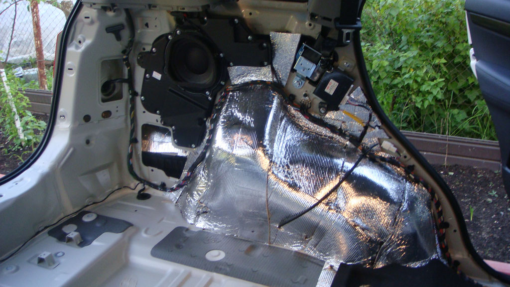

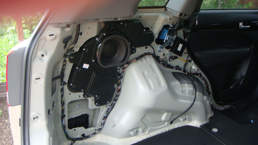

Как видите крылья совсем голые и не имеют никакого защитного покрытия кроме краски. Ну а это конденсат,шум и.т.д и.т.п.. Вообщем-то а зад то у королевы голый.
Кстати на фотографии общего вида багажника изоляцию видно там вдалике у правого переднего кресла.
Дальше начинаем разрезать изолирующий материал на куски удобные ля наклейки. Начинать надо с глухих полостей та которая за динамиком и с другой стороны за пластмассовой крышкой. Материал накладывать плотно стык в стык. В полостях можно внахлест. Не забудьте снять динамик (тяжелый гад) предварительно отсоединив разьем и снять пластмассорую крышку на другой боковине. В полостях обклеивать всю площадь металла.

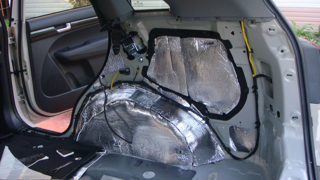

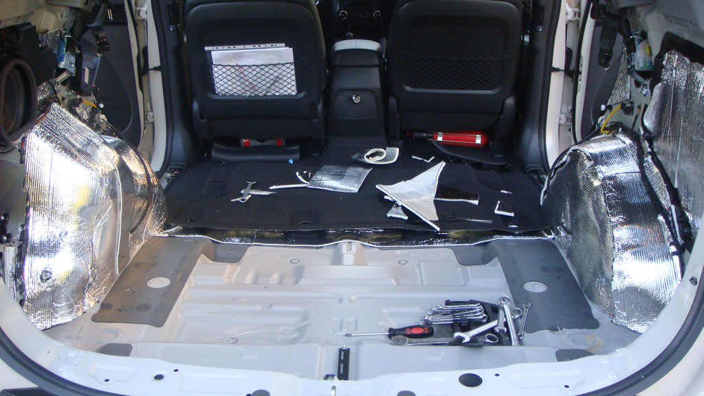

Ремни открутили. Нижний коврик багажника сняли. Вторую его половину, та что под седеньями была загибаем к передним креслам. Теперь у вас доступ по полу почти передних сидений. Начинаем изолировать внутрисалонную часть колесных арок. Ну тут надо включать фантазию и стараться вырезать изолирующий материал с учетом минимального количества швов. Нахлест недопускается делать точно стык в стык. После изоляции арок приступаем к изоляции пола. Кстати изоляцию арок и пола я делал толстым изолирующим материалом. Тонкий пошел на двери. заднюю часть расположенную между салоном и улицей.
не забудьте обклеить как внутренние части полостей так и в последствии пластмассовые крышки их закрывающие во избежания эффекта барабана.
Самое главное стараться чтобы изолятор как можно плотней огибал все неровности кузова. В итоге после всех мучений у вас должно получиться что-то вроде этого.
Сразу отвечу что этот материал полгощает не только шумы но и вибрации а так же смещает точку росы в сторону внешней стороны металла. При этом фольга частично задерживает тепловое излучение а пенопропилен потери тепла.
