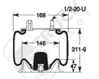

Может кто подскажет из обладателей пневмоподвески что конкретно мне выбрать для ее изготовления
вот сслочка на сайт интересный http://www.crawfordhill.ru/production/1t.html

а такая не подойдет???
http://truck-filter.ru/product_info.php ... ts_id=5087

э..эх писал(а):а такая не подойдет???
Не пойдёт, широковата.
Придерживайся этим параметрам, такая точно пойдёт.http://www.truckspring.com/firestone-air-spring-9000.html

В твоем варианте диаметр равен 5.7 дюйма это и есть 142.5 мм как предложил я.
вот только высота чуть больше 387 мм против твоих 345 мм-13.8 дюйма 43 мм-разница не большая
в чем подвох? Может еще раз посмотришь?
Просто указанные подушки на каждом углу продаются. Ни чего заказывать за бугор не нужно.

Сообщение Дрюня » 30 мар 2010, 21:00
Более высокие не пойдут, я над своими думаю как бы занизить. Там ведь ещё переходные проставки стоят.
э..эх писал(а):это и есть 142.5 мм как предложил я
На твоей ссылке 168мм и 185мм вид снизу. Скорее всего размер вида снизу и есть установочное пространство.
Возьми параметры моей подушки и поищи что то похожее, можно короче до 40мм, шире нельзя. Посмотри может подберёшь какую нибудь пневморессору под кабину какой нибудь фуры...

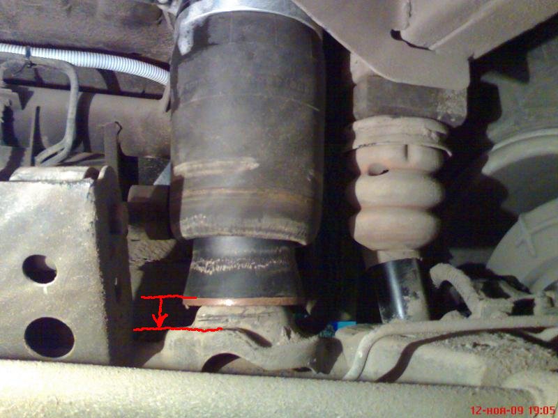

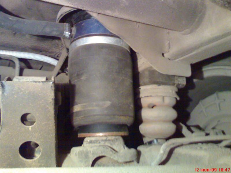

Сообщение Axel » 31 мар 2010, 08:30
под отбойником проставка 30мм
Добавил через 10 минут
Андрей, какие у тебя мысли по поводу уменьшения высоты ?
У меня вот есть мысль опустить нижнюю опору до уровня плоскости опоры пружины.
максимальный подъем
в подушке ~5атм

Re: Пневмоподвеска на Соренто
Сообщение Дрюня » 31 мар 2010, 18:18
Может убрать нижнюю шайбу, а верхнюю проставку сточить максимально возможно, только бы был прикрыт уголок который в подуху вкручивается.
Сообщение Дрюня » 31 мар 2010, 19:36
Конструкция у неё обалденная, есть отбойник внутри, но за ширину всё ещё сомневаюсь. Я бы не советовал шире 150мм.
Добавил через 9 минут
А вообще то добавляется по 14мм на сторону, может и влезет. Если не дорогая бери и пробуй. У рукавного типа подушек ширина постоянная и это + , а баллонного типа плавают как желе.

Сообщение э..эх » 31 мар 2010, 20:34
такая стоит 8900 руб
это дорого? + что на каждом углу продаются.
сколько тебе встали Ф 9000 ?
считаешь есть смысл попробовать?
