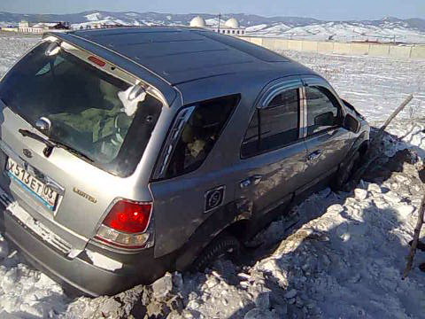

Сегодня чуток застрял.....
пока выбирался услышал неприятный металлический звук но не придал этому значения.
После обнаружил ,что передний мост не работает.... заглянул под машину и ....... :shock: :cry:
доехал до СТО и там оставил сорика до завтра. Кто нибудь с таким сталкивался? Во сколько обойдется ремонт?

фигасе - "маленько застрял".........

Alexkit попадал также, въехал в полузамерзжшую лужу, глубокую, выдергивали с трудом. Когда выдернули была такая же картинка, судя по его описанию, я ему кину ссылку на эту ветку, сам прокомментирует.
Здесь менять ШРУСы с валом в сборе, ну а там, че еще вылезет, надо смотреть.

Похоже подшипнику еще ранее был "кирдык"...он и "подъел" шлицы...
Меняй шрус вместе с промвалом. Посмотри обе шаровые, рулевой, поперечные тяги...шланги абс, тормоза, кулер до кучи...в общем все стандартно...делает любой сервис, если самому не заморачиваться...

Все примерно так же! Только мой ШРУС высыпался, замена 15 мин без учета снятия колеса, стоимость оригинал 3300руб! наружний идет в сборе с полуосью!

Сегодня купил промежуточный вал в сборе и привод в сборе оригинальный за 5 и 7.5 т.р соответственно. Заодно решил перебрать всю ходовку, завтра зеберу мафынку домой :P

Действительно на чуток застрял не катит :D Долго выбирался?

Если честно выбирался минут 10... слегка расчитстил днище, CR-V (механика) тянула, а бойцов 10 толкала.... :)
