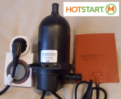

Сообщение GO2 » 03 дек 2009, 08:41
Да просто в поле зрения машинки всегда надо держать и все....НЕ все же они коротят...ставь не боись :)
А как вам такой комплектик? : подогрев на ОЖ, пластина на поддон картера для прогрева масла и все включать через таймер-розетку. Причем пластина подключается от котла под крышкой и работает синхронно с ним, т.е. включается и выключается при достижении температуры срабатывания термореле. имхо вариант супер...но стоит немалых тугриков :(
Предпусковые подогреватели двигателя Хотстарт

Сообщение -николай- » 03 дек 2009, 18:55
Не такой уж и дорогой комплект.в 10 тыс можно уложиться.
Наступили морозы, и как говориться пока петух не клюнул, занялся поиском подогрева.Чем удобен Старт-М, есть монтажный комплект и схема установки, и фото..Звонил нсшему дилеру Киа, у них Дефа, но на Соренто нет монтажного комплекта, заказывать и ждать месяц..короче в раздумьях..может северс, может старт-м..спрошу еще на сайте хотстарт про опыт установки на Соренто.
Botsman , ты поставил?
хот старт на соренто - подогрев ОЖ 4500р, пластина на картер/топливн.бак 3600р, таймер примерно 400р..вполне сносно.. 8)
