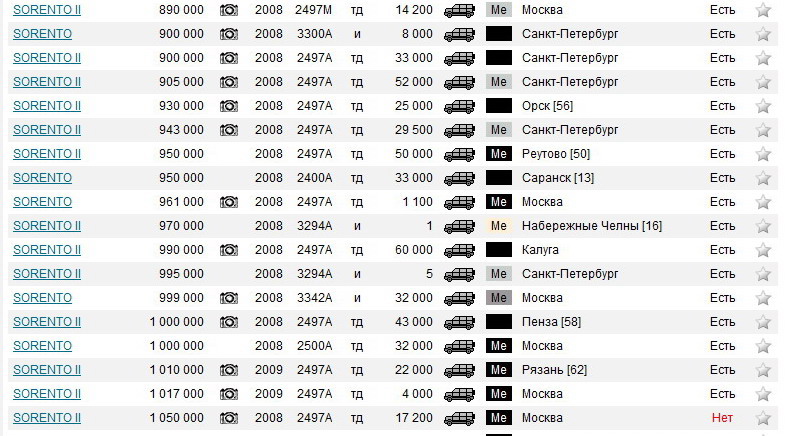

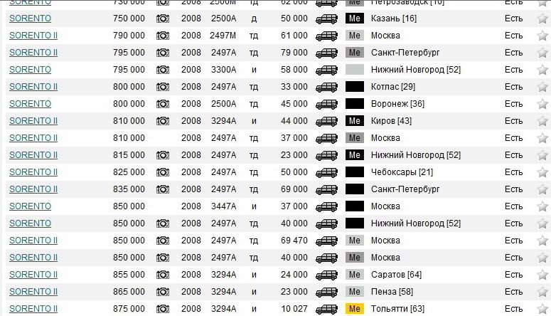

Nordik писал(а):во-вторых паника (по-моему) только на нашем форуме. Наберите в любом поисковике "цена на соренто 2008-2009". Увидите и пробег и цены вполне на уровне.
Ты приводишь данные продажи. Само собой, что продают немного не тот автомобиль, который потом эксплуатируют :)
Это маркетинг. Никто не будет продавать автомобиль, который подпадает в зону риска :)
