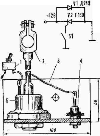

Вот такой военный вариант есть на 160 ампер и без контактов.
Инфа по тиристорам http://www.promelec.ru/catalog_info/49/96/380/405/
Подойдет такой Т123-200-12

vovan писал(а):Вот такой военный вариант есть на 160 ампер и без контактов.
Это заводская сборка или самодел? Обозначения к схемке где можно увидеть? T123-200-12 я так понимаю это № 5, а № 4 какой? В принципе схема понятная ,но я не элетронщик, поэтому хотелось бы поподробнее. По надежности, что лучше, контактное исполнение или бесконтактное? Что будет при выходе из строя одного из теристров?
