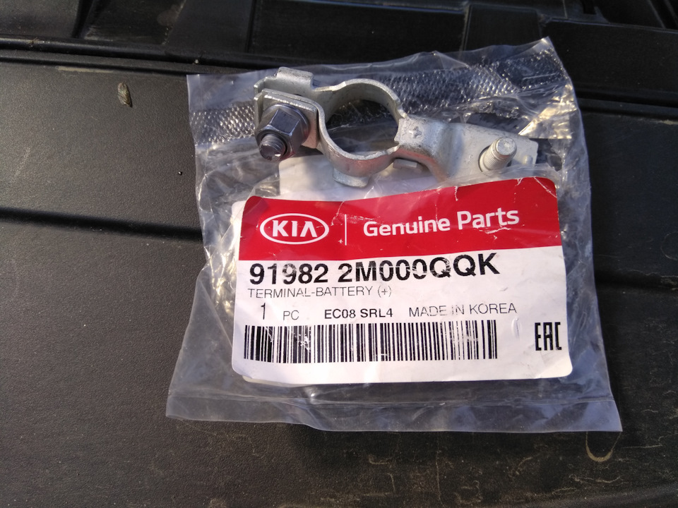

919822M000QQK
длинновата, и возможно придётся рассверлить контакты на проводке, но конструкция гораздо надёжнее оригинала

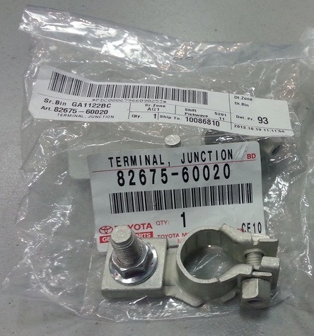

8267560020
народный разъем от "крузака". в следующий раз буду использовать его.

а минус от крузака, если не сложно
